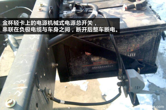

金杯轻卡 机械式开关控制搭铁
蓄电池断电需注意 错误操作将损坏电器
以金杯轻卡为例,其电源总开关为机械式的,串联安装在蓄电池的负极总搭铁线上,一旦断开电源总开关,其整车电源也将被切断,整体结构非常简单。

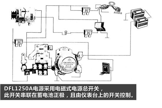

接下来我们说下重卡的蓄电池断电的问题,我们以13款解放J6为例,该车在驾驶室做后边装有电磁式电源开关,该开关串联在蓄电池的正极电路上,并且受点火开关控制。
蓄电池断电需注意 错误操作将损坏电器
但是需要注意的是,关闭点火开关不等于整车电路断电,因为在此开关前边有常电源输出,给部分用电设备使用,例如危险警报灯继电器等。电磁开关应用非常普遍,例如欧曼、东风天龙都控制原理均于此类似。

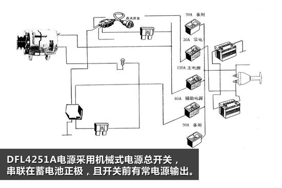

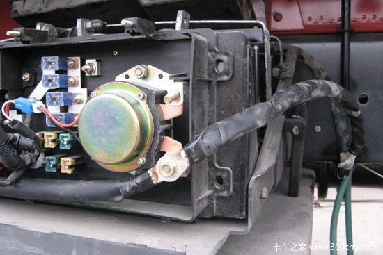

东风天龙 两种形式均控制正极
东风天龙的某些车型,车辆上有单独配备电磁式电源开关或机械式电源开关。两个开关都是控制的蓄电池正极电路。

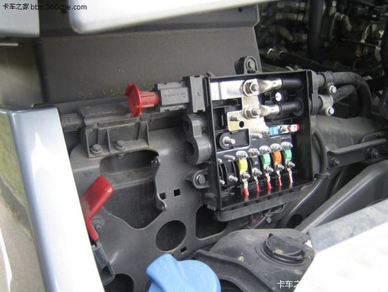

论坛卡友卡车那些事曾经在其帖子(点击此处)里提到过奔驰卡车不设电源总开关的事情,因为车上行车记录仪按照法律要求是不能断电的,如果断了电而恰巧电池也用完了,行车记录仪不能工作,会可能承担法律责任。但是为了保证供电系统工作可靠正常,奔驰卡车采用了如下的新设计,电源分配系统,蓄电池仪表监控系统,超高保险丝。
