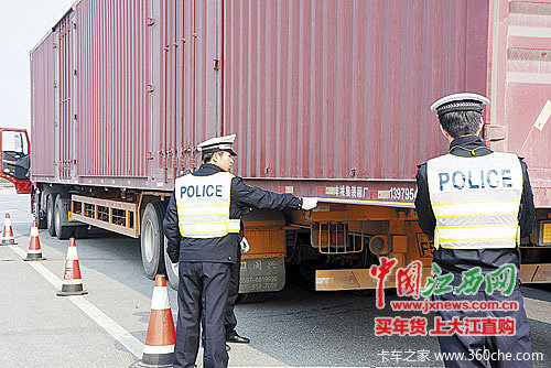

经交警测量,货车集装箱超出防护装置270cm

1月9日上午,在南昌昌西南收费站,高速交警对货车安装防护装置的情况进行集中检查,记者随警进行了采访。一辆车牌号为“赣C3830挂”的大型货车被交警拦下,从外形上看虽然在车子后、侧位置都安装了安全防护装置,可是当交警拿出标尺进行测量时,问题就出来了。按照规定,后防护装置离地高度不大于55cm,可是该车的后防护装置达到60cm,安装明显不规范。后对行驶证进行例行检查时,却发现该车属于未年检上路。
紧接着一辆车牌号为赣A07288的天然气运输车因未安装防护装置被拦下。“没有安装防护装置怎么通过年检呢?”记者问。“我不知道,才开了三个月。”司机龚某颇有理由地回应道。
这车的问题还未处理完,一辆车牌号为“赣LF504挂”的货车引起了民警的注意。只见车辆加装了一个超长的集装箱,后防护装置深入车底部,不低头还看不见。经交警测量,以后防护装置位置为准,集装箱超出它约270厘米。“若发生小车追尾事故,车子完全可以钻入车底,防护装置一点作用都起不到。”交警解释道。
