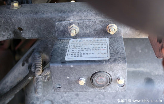

来卡车之家App● 防止意外 谨慎使用副启动开关
在车辆进行检修的过程中经常会进行短接副启动开关,但是如果车辆没有放在空档,贸然进行短接副起动开关的操作,将会造车车辆带档移动,存在很大的危险隐患,以前曾经因此到此被车辆压伤的案例有不少。同时需要指出的有些车发动机ECU需要接收空档开关信号,有些车型存在空档开关短接的现象,使得风险概率大大增加。
务必严格按照操作要求使用发动机副启动开关
危险指数:五颗星
正确方法:确认档位,严格按照操作规程进行操作。

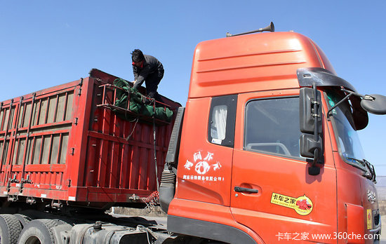

● 盖篷布 高空作业须当心
卡车装满货后,车货总高可以达到四米多,然后需要爬到车顶需要盖篷布,此时在车顶上务必要小心,尽量不穿拖鞋,以免出现滑倒,避免出现踩空从车上坠落。
盖篷布务必注意安全,避免踩空 危险指数:★★★★★
正确方法:不要穿拖鞋,谨慎操作,避免踏空。

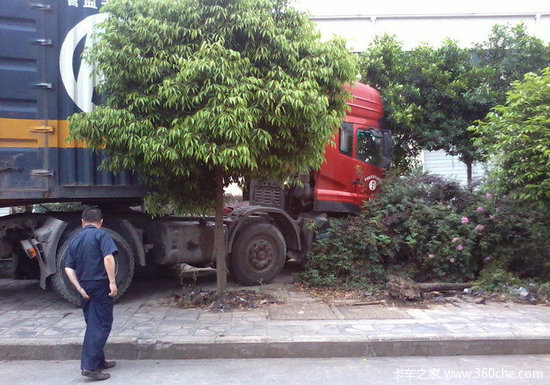

● 断气刹 有时候也不是很靠谱
可能很多卡友将车停好以后,直接拉起断气刹,便认为高枕无忧了,但是有时候大家一直信任的断气刹也有不靠谱的事情,车辆驻车制动突然解除溜车的事情也时有发生,建议大家在停车的时候尽量停在平整没有坡度的路面上,如果路面有坡度,务必在车轮下塞上砖头或三角木,以免发生突然溜车而带来不必要的损失。
车辆由于断气刹失效导致溜车
东风天龙都可以无人驾驶了~
http://bbs.360che.com/thread-269972-1-1.html
危险指数:★★★★
正确方法:在车轮下塞上砖头或三角木,以免发生突然溜车而带来不必要的损失。

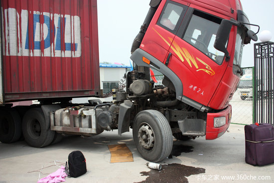

● 驾驶室务必举升到位
同时在进行车辆发动机等检修的过程中,经常型的需要将驾驶室举升翻转起来,但是切记需要将驾驶室举升到底,否者锁止装置无法起动作用,驾驶室受到其他外力,很有可能会落下啦,从而对检修人员造成很大的伤害。
检修发动机时,驾驶室务必升到顶部
危险指数:★★★★
正确方法:检查确认驾驶室举升到位
