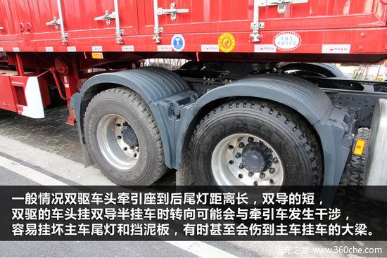

    由于双导向和双驱的牵引车由于驱动形式不同,车轴承载的重量也不同,因此牵引座的位置也不一样。一般情况双驱车头牵引座到后尾灯距离长,双导的短,在牵引座型号,高度都一样,挂车也一样的情况下,双导的牵引车可以挂双驱的半挂车,但双驱的车头挂双导半挂车时转向可能会与牵引车发生干涉,容易挂坏主车尾灯和挡泥板,有时候会伤到主车与挂车的大梁,当然有的车可以通过调节牵引销位置解决连接的问题。

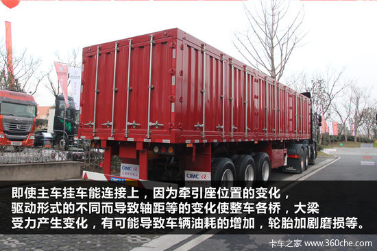

    在牵引座型号,高度都一样,挂车也一样的情况下,一般双导的牵引车可以挂双驱的半挂车,通过调节鞍座位置,双驱的的牵引车也能挂上双导的挂车。
    但这只是解决了连接问题,厂家在根据主车配挂车的时候,还考虑到了整车的各桥的承载力的分配,主车大梁,挂车大梁的承载力等。不同驱动形式的牵引车,不同长度的挂车,连接在一起,由于牵引座的位置不同,牵引销的位置也可能不同,会使主车挂车之间的轴距不同,都会导致车辆各桥,大梁受力的变化,有可能导致车辆车辆油耗增加,轮胎加剧磨损等问题。
