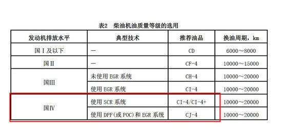

1、根据中国汽车工程学会2010年颁布的商用车润滑导则(上图),对于满足国IV排放的商用车辆来说,应该选择CI-4/CJ-4级别的油品。这份文件虽然不是国家标准,但仍具有很强的权威性和专业性。

3、目前来看,国内的重负荷柴油机实现国IV排放标准的技术路径主要以SCR(选择性催化还原)技术为主,这种技术对于机油当中的灰分不是非常的敏感,所以使用CI-4级别的油品即可。CJ-4级别的机油对于柴油中的硫含量比较敏感,目前来看,仍不适合国内的柴油环境,更何况,国内的主流发动机厂商在国IV的技术路径上,选择DPF技术路径的很少,所以CJ-4在短期来看,不会是市场的主流选择。
