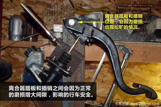

● 时间久了会被磨损 出现发卡、松旷现象
离合器踏板和插销示意图
手动挡车辆上面的离合器踏板,可能是整个车辆上面使用频率最为频繁的部件之一。离合器踏板和支架之间连接部位在使用久了之后,由于正常机件磨损的原因,使得踏板和插销之间的间隙变大,从而出现离合器不好用的情况,比如出现踏板松旷、发卡等现象;
另外,部分在离合器踏板上装了排气制动触发器的车型,还会因为因为踏板的松旷,出现排气制动异常的现象。

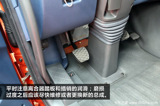

● 平时的润滑 堆焊的维修方法
1.离合器踏板和支架之间一般使用插销来固定的,平时可以适当的在这个部位添加一些润滑油,以减缓磨损的程度。加注办法可以参照《老牛说车(3)小妙招让生锈的合页"闭嘴" 》。
2.如果松旷情况严重,就需要拆下离合器踏板和插销,用电焊对其磨损部位进行堆焊。磨损严重的话,建议直接更换新的总成。
