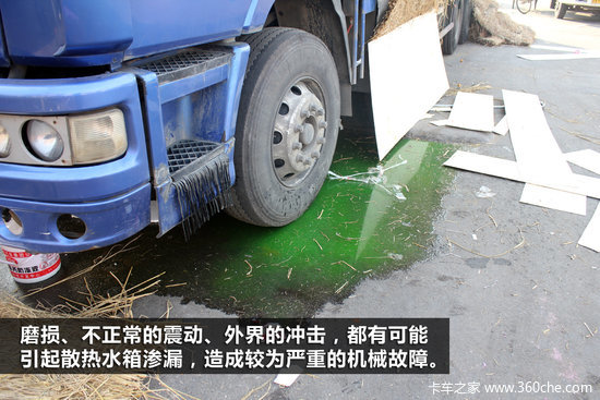

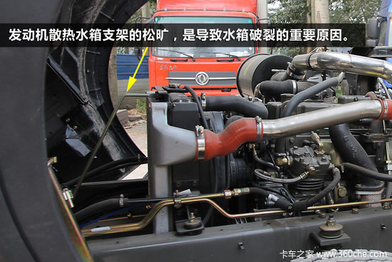

    故障分析:车辆工作环境比较恶劣,发动机散热水箱的支架如果平时不检查,很容易出现松旷的现象。而水箱的松旷很可能引起它的磨损和破裂。
    解决办法:平时多注意散热水箱各个部件之间的固定螺栓有无松动的情况。
