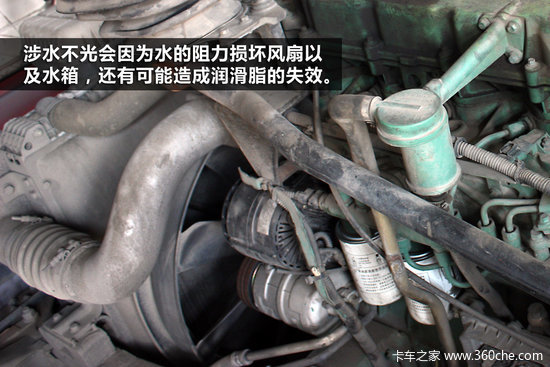

● 小心风扇打碎水箱 涉水之后注意检查车辆在水中行驶的时候,水的阻力很大,风扇叶子在高速旋转的时候很容易被打碎。破碎的风扇直接损坏水箱,导致车辆无法行驶。
车辆的各个运动部件都需要润滑脂来润滑,而润滑脂见水之后一般会发生变质,影响其正常使用效果,如果不加以注意,还可能引起大的机械故障。例如后桥齿轮烧坏或者轴承的报废等。
