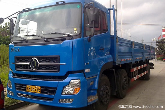

    1.某些车型货厢底部的铺设
怎么会重了呢?悉数卡车上被忽视的重量
    国内某些车企,原厂上装的车厢采用了木板+槽钢的布置。很多用户在购买回来之后,一般会在货厢的地铺铺设钢板,以增加货厢的耐用程度。
    我们以9.6mx2.3m尺寸的货厢为例,铺设一块厚度为2mm的钢板,重量大概会是9.6x2.3x0.002m x7.8吨/立方米=0.344吨。

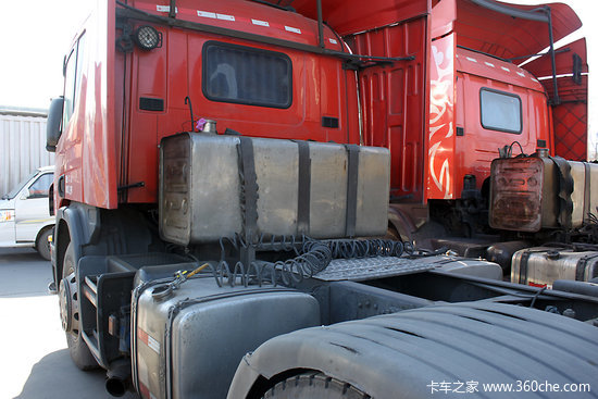

    2.油箱加满油后的重量
怎么会重了呢?悉数卡车上被忽视的重量
    车辆在出厂的时候,油箱内是不会有燃油的,而用户使用时车内添加的燃油,也会被算到整车重量当中。我们以400L的油箱为例,得出未加油和加满油之后,重量差340公斤左右。

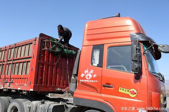

    4.盖货物用的篷布
怎么会重了呢?悉数卡车上被忽视的重量
    国内平板车辆和仓栏车辆居多,为防止货物被雨水淋湿,卡车上都会备至少一个篷布,加上两边侧帘的重量,最少也要80公斤的重量。

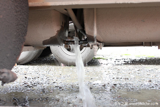

    5.淋水的重量
怎么会重了呢?悉数卡车上被忽视的重量
    卡车上面加装刹车淋水系统,这基本上是国内卡车的必修课。水罐和水的重量,也不会太轻。我们以直径0.9m,长度1.5m的储水罐来算,未添加淋水和加满淋水重量大概相差900公斤左右。

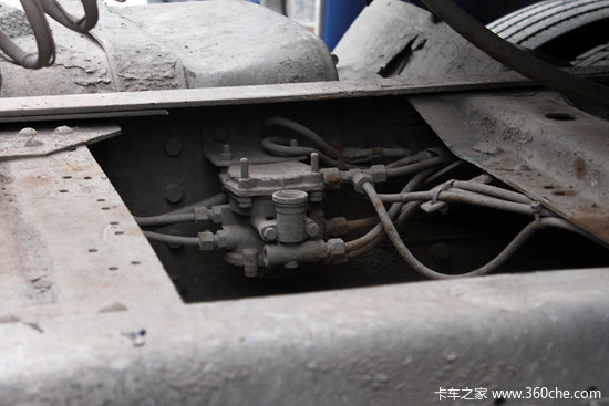

    6.车上的灰尘
怎么会重了呢?悉数卡车上被忽视的重量
    运营的车辆,各个部件上面会沾上大量的灰尘和泥土,虽然得不到具体的重量数据,但是绝对不会轻。
