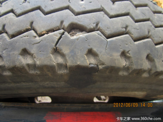

    情况1:胎顶被扎
    隐患:无论伤口多大,胎的顶端是十几层密集的钢丝相互交叉的,扎透说明钢丝已断,不要存在侥幸心理,看似一个微小的孔,在承受巨大气压和货物的重量后,孔会变大,断裂处钢丝会膨胀,后果可想而知。
    处理方法:必须火补,伤口较小的,补后还能承载,伤口较大的不建议火补,钢丝结构已经损坏。

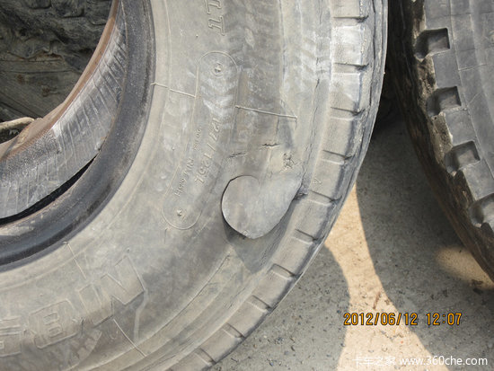

    情况2:胎侧被扎
    隐患:轮胎的侧面是相对较薄散热的地方,也是受力比较大的。有被扎的地方会很明显的表现出来,看到“抽丝”现象,出现这样的情况不容忽视,立刻火补。
    处理办法:扎破的面积如果较大,伤口超过3cm建议不要火补,使用在车上也是一种危害。

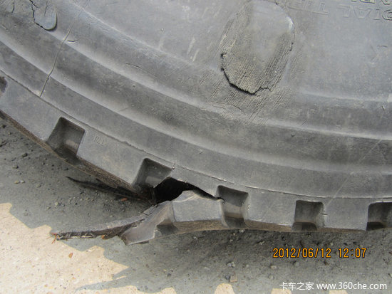

    情况4:花纹沟开裂,钢丝裸露在外
    隐患:遇到这样的情况不多见,因厂家使用劣质胶胶质过硬引起延续开裂,这样情况是没办法火补,正常来说属于质量问题。但是厂家又不给更换,不属于三包范围内,好好轮胎就这样坏掉,很是可惜。
    处理办法:修补的办法只能翻新换顶,这就面临技术问题,小的厂家技术达不到,为安全着想也不建议翻新。
