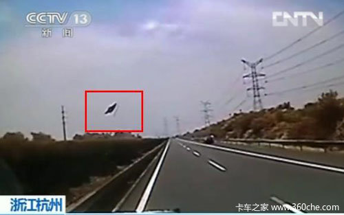

来卡车之家App【卡车之家 原创】“最美司机”吴斌事件是这两天社会关注的焦点新闻,而砸到吴斌的卡车制动鼓更是人们关注的重点,正是这块意外飞出的铁块造成了事故的发生。

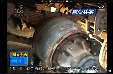

虽然现在看来更像是一场意外,但咱们卡车司机在日常的车辆养护、使用过程中也要多多注意,减少这类意外出现。下面导致刹车鼓开裂的5个常见原因。

5、平常不注意检查
有些马虎的司机平时不会去关注自己的制动鼓的情况到底是怎么样的,在平时保养车的时候,应该多注意观察一下制动鼓的厚度、是否有过于严重的裂纹等。
