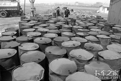

    昨日上午10时许,辽阳县刘二堡镇三岔村,风沙很大。田地边,一处占地七八百平方米的大院内,低矮的房屋、破旧的油罐车、砖头垒砌的炉子,看起来像一处废弃的小工厂。“就是这里,已被我们查封了。 ”辽阳县公安局食品药品犯罪侦查大队民警杨志伟说。
    大院内有200多桶废机油堆放在地上,机油桶附近有一台生锈的油罐车,与三座砖头砌成的炉子连接;炉子包着罐体,罐体有管子伸出来,连接到邻近的一个地罐上;地罐的边上,是3个装成品油的大立罐。
    民警梁德官介绍,嫌疑人先将收来的废旧机油导入油罐车,再用泵抽到炼油罐内,点燃油罐下的炉子后,加煤烧高温;当温度达到一定程度时,蒸发出水;温度达到三四百度后,柴油便会蒸发出来,顺着管子流进地罐;随后按照比例将稀释好的酸碱等用泵抽到立罐内,经过沉淀,便加工成了“0号柴油”。
    稍微干净的是嫌疑人居住的房屋,屋内充斥着柴油味,被褥上都有油渍。民警说,如此简陋的设备,炉内三四百度的高温,而且没有任何防范措施,嫌疑人和工人就好像和一颗随时可能爆炸的炸弹一起工作。一名女性嫌疑人的脖子下及胳膊上就有多处烧烫伤。
