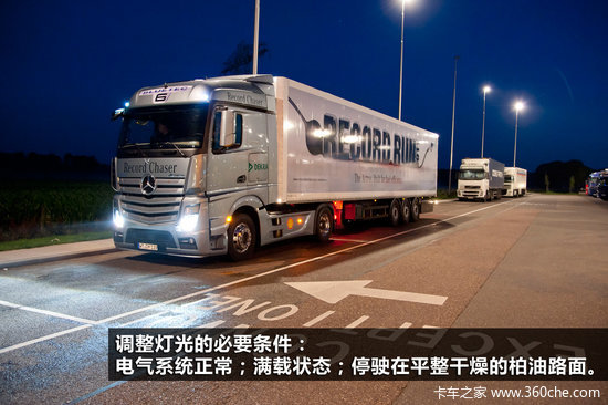

● 调整灯光的必要条件
调整大灯照射角度的前提,必须从实际行驶情况出发。早期培训教材中,对照墙面调整照射范围的方法已经不适用现今车辆。正圆正方的灯具已经被组合式大灯取代,照射面积已经很难用规矩的形状来参考。在调整灯光的操作之前,需要注意一下几点:
① 保证大灯灯泡的安装位置正确,灯具本身没有损坏,电器系统工作正常。
② 车辆需要调整灯光角度,注意尽量在满载状态下进行,原因大家都懂。
③ 停驶路面应在干燥,整洁的沥青公路上,不可在土路或下雨后的路面进行,否则调整参照不准确。
④ 车辆前方应该保持道路直线状态,路面平整没有倾斜。

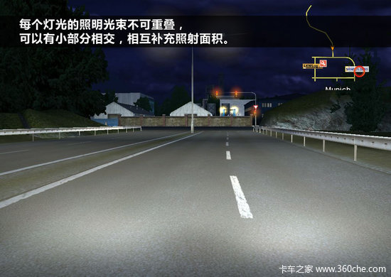

① 每个灯光的照明光束不可重叠,这也是灯光调整时的大忌。光束重叠意味着重复照射,每个大灯发挥不了正确作用。
② 照明光束可以有部分相交,相互补充照射面积。最终使前方形成“扇面”光线有效区域。

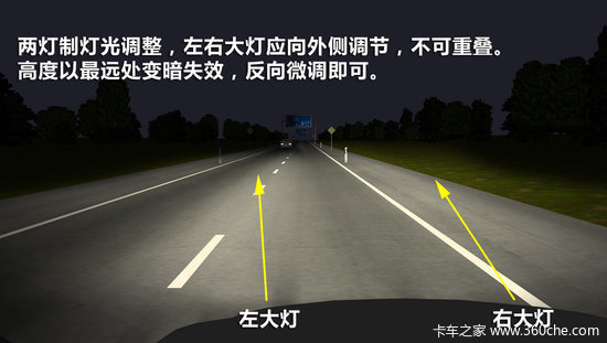

③ 每个灯光的调整远近(高度)都没有一致性,正确调整方法是将大灯调整至光束至地面最远处(越来越暗),再反向调整(越来越亮),找到最佳照射区域。
④ 大灯光束要均匀撒在路面,如光束调整至两个明亮突出光点,通常是大灯(远光)照射过近。

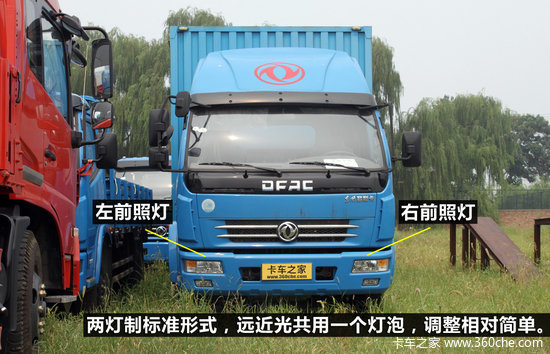

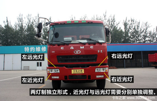

一、两灯制前照灯布置
两灯制标准形式,分为左右两个远光灯与近光灯,分为两侧调整,相对简单。
两灯制独立形式,左、右两侧近远光灯分别独立设置四个灯泡,调整顺序也应单独调整。

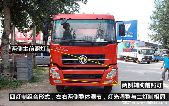

四灯制组合形式,左右两侧整体调节,辅助照明灯角度随主灯整体变化。

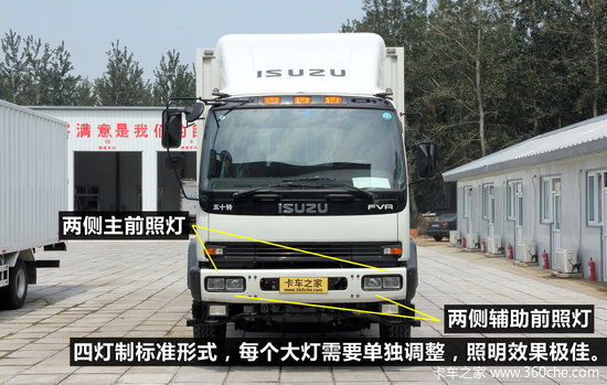

四灯制标准形式,每个大灯都可以单独调整,灯光照射相互补充,效果完美。

1、二灯制前照灯调整步骤
如上图(以车辆同方向为准):
① 从左面大灯开始,打开远光灯,遮住右侧灯光。高度调整(方法同上)完毕后,向左侧(外部)调整角度。
② 远光灯保持打开状态,遮住左侧灯光,调整右侧灯光高度,向右侧(外部)调整角度。
③ 拿掉所有灯光遮挡物,开始修正调整,这时可以适当小范围修正高低、左右,以保持光束的整体一致。
④ 切忌光束集中,要保持一定的外侧角度,这样调整可以发现左右两侧光线死角处的情况,特别是右侧的自行车或者行人。

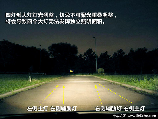

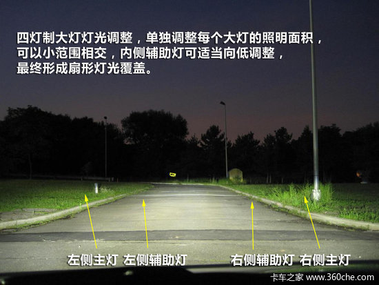

2、四灯制前照灯调整步骤
如上图(以车辆同方向为准):

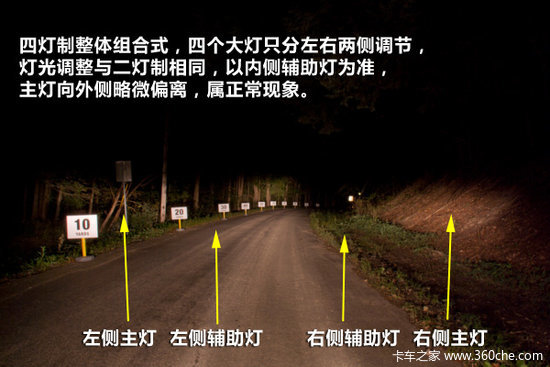

① 分体调整的四灯制大灯,首先调整左右主灯(近远光合一为主灯),方法同二灯制前照灯调整,可以适当再提高外侧角度与高度。
② 调整时注意遮挡其它所有的灯光,这点尤其重要。每个大灯最佳照射高度都不一定相同。
③ 调整左右辅助大灯,注意这两个大灯光束应保持直线,允许适当相交。
④ 最后的修正调整,左右主灯与左右辅助灯调整层次,辅助灯比外侧主灯光束略近即可。
⑤ 一些灯具本身的原因,导致每个灯光的照明高度,亮度,面积不一致的现象也是有的,最后做一定的微调,保持前方光束扇形覆盖。

目前一些卡车虽然是四灯制设计,但调整只分为左右两个整体部分,例如东风天龙,这类大灯调整方法与两灯制方法相同。
大灯调节切忌不可聚光重叠,将导致无法达到最佳照射面积。

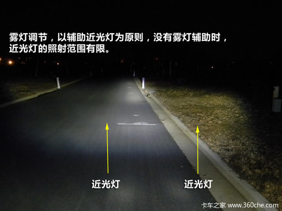

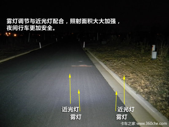

3、雾灯的调整
无雾灯辅助状态(近光灯)
有雾灯辅助状态(近光灯)
雾灯的调整方法类似两灯制的调整步骤,需要注意的是,雾灯在反光透镜的设计上,采用非聚光标准,所以在高度调整时,打开近光灯做为参照,最终与近光灯光束形成扇形覆盖区域。一些没有调整螺丝的雾灯,可以增减安装孔的垫片来调整高低与角度。
