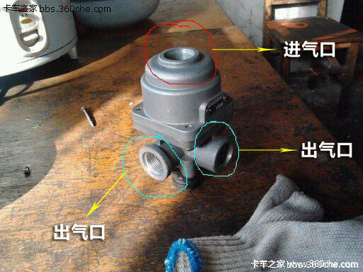

适配阀工作原理

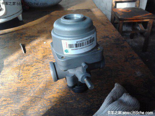

这是豪沃前轮用的适配阀,听姜哥说它的原理我的理解为,假设输入气压为3公斤,哪输出为1公斤,超过3公斤压力为直通不衰减!防止前轮盘刹工作粗暴。
画红圈的为进气端蓝颜色出气端,此阀一个进气端,三个出气端!途中只能看到两个,另一在背面。

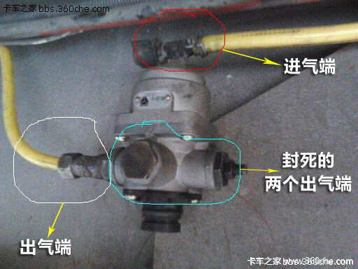

适配阀串联在主车挂车阀与挂车继动阀控制气路上!我的安装位置在挂车的鹅颈处,找到继动阀的控制气路断开,红圈位置是进气端,白颜色为出气端(适配阀出气端为三个,堵死两个利用一个)这样轻踩刹车,挂车很柔和,重踩不影响制动力!
有朋友问怎么安装?在挂车纵梁里一般有红色黄色两根管路,这两路是从主车通过螺旋管连接到挂车。一路是给挂车气瓶充气,一路是从主车挂车阀到挂车继动阀的控制气路,为黄色!(颜色因车而异)将黄色管路断开(在合适的位置,便于装适配阀),从主车方向来的接适配阀的进气端(黑色实线),另一端接适配阀的出气!
这样轻踩刹车,挂车很柔和,重踩不影响制动力!卡友们,我今天刚装上,真绝了!
