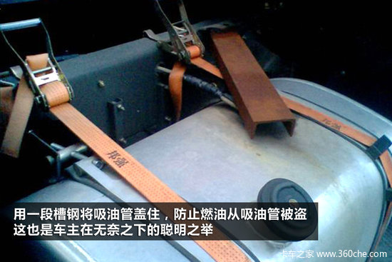

    如果油箱口是在不好打开,油耗子还会选择吸油管的位置,这种情况相信卡友们见过,也听过不少。
    防盗方法4:吸油管接头上方加装防护板
    改装难度:★★★    防盗效果:★★★★★
    开篇我们提到了油箱的结构,其中吸油管的位置也是容易被下手的重点部位,一般油箱在换防盗油箱盖或者油箱口加网后,小偷就会将视线转移到这些部位。不知道市面上有没有针对这些部位的防盗器材,但是小编从来没有看到过。有知道的朋友可以跟帖和大家分享一下。
车主VS油耗子 悉数货车防偷油的9大绝招
    上面这个图片是论坛网友zhaoyuan2010在他所发表的帖子《一个两点一线上班族到卡车人的历程》第97楼的一个照片。将一根槽钢焊在车上,一边正好盖住吸油管的位置,能防止燃油被盗是个好东西,但是如果要对吸油管接头等部位进行维修,就不是那么方便了。
