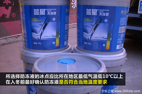

来卡车之家App防冻冷却液,另称防冻液。为发动机不会“过热”起着重要作用。在寒冷的冬天,大部分气温处于零度以下,如果发动机使用普通的水作为冷却介质,轻则使得发动机无法正常启动,重则造成发动机严重损坏。
并不是防冻这么简单 浅谈发动机防冻液:http://www.360che.com/tech/111012/17172.html
小编建议:
目前市场上防冻液的冰点有-15℃、-25℃、-30℃、-40℃等几种规格,注意在选择时,所选择的冰点应比所在地区最低气温低10℃以上。在进入冬季前最好确认自己的防冻液是否符合当地温度。另外,更换时注意不同的防冻液不可混合使用。
