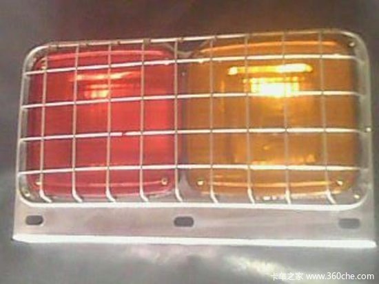

    【卡车之家 原创】卡车后尾灯的品种很多,很多司机由于行驶条件恶劣的原因,喜欢更换铁壳后尾灯。铁壳后尾灯带有防撞网,似乎很结实不容易因为震动损坏。可在实际使用中有一个普遍现象,灯泡损坏频率大大高于工程塑料材料的普通后尾灯总成。
老牛说车(24) 铁壳尾灯真的好用么?
铁壳后尾灯
    这是因为铁壳本身材料的原因,振动传递到灯泡的过程中间没有缓冲。材料的特性决定振动剧增,灯泡的灯丝因为剧烈振动损坏,相对于工程塑料材料的尾灯总成,灯泡消耗量几乎是十倍以上。

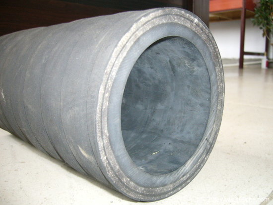

    怎么解决呢?先找材料,带有帘线的橡胶水管一根,螺丝,垫片若干。

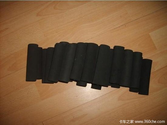

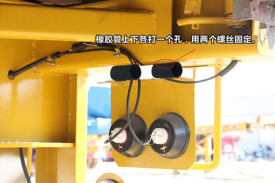

    在后尾灯与支架之间,安装一个缓冲部件来解决问题。用直径稍大的橡胶管,长度30CM分成几段,分别上下对齐打孔,安装好固定螺栓。看看效果吧。

    好是好,关键搭铁线要接好
    回复(0)006-16 23:28

    你那样掉起来线很容易断硬链接好点铁尾灯很不好生锈防水还是个问题
