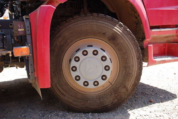

轮胎的故障及寿命除了受品质影响外,使用管理也是主要的因素之一。为了达到安全性(轮胎故障)及经济性(轮胎寿命)的目的,正确使用管理是唯一的途径,不容忽视。详细说明如下:
一、内压管理
1.内压不足的影响:
A.因屈曲变形量扩大,使轮胎内部之温度升高,以致胎体材料之强度及接着力降低而引起胎面胶或帘纱层分离,甚至爆破。
B.屈曲过大易生龟裂(防滑沟、胎边均有可能)及帘纱断裂。
C.因摇动过大,造成胎唇部与钢圈之间的异常磨擦而引起胎唇部损伤,甚至爆破。
D.胎唇部与钢圈未能密切嵌合,引起内胎气门咀部移位而损伤。
E.易生立波(Standing Wave)而发生振动,转动抵抗大及发热、强度下降等。
F.加速胎肩部之磨耗,影响轮胎寿命。
G.内压低,轮胎转动抵抗增加,耗费燃料。

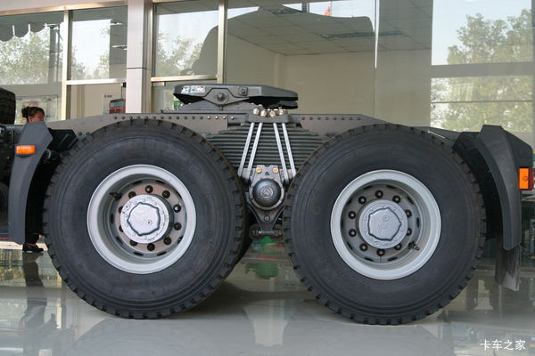

四、复轮管理
1.复轮二轮胎的荷重可能因为以下原因而不相等:
A.路面的排水设计(弧形)
B.高低不平的路面。
C.轮胎充气压力不平衡。
D.轮胎外径不相同。
因此当轮胎装置在复轮时,必须适度降低其负荷,藉以降低故障的可能性。
2.复轮装着时,外径大的轮胎磨耗会差,故复轮之外径差应愈小愈好,其复轮外径容许差如下表:
3.复轮间有外径差时,外径较小者应装于内侧。
内压低、荷重高,易使复轮间距缩小,甚至触在一起,这种情形会使轮胎散热差而产生故障。
