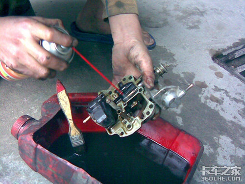

化油器清洗剂主要的作用是清除化油器内的锈蚀物和粘着物,因为它自身的喷筒内有一定的压力,所以也可以用来顺便吹通一下化油器内的各喷油孔。卡车上一般没有化油器,但是化油器清洗剂在卡车上的用途还很广,有如下用途:

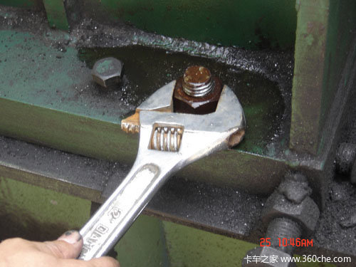

1、卡车在恶劣环境下使用,暴露在外面的各种螺栓,管路接头附着的尘土,锈蚀物难以清理。往往造成螺栓螺纹拆卸过程中的损坏,报废。这时用清洗剂预先处理,会轻松很多,省时省力。管路接头在安装拆卸过程中,油污,泥土沙粒等等会造成不小的损伤,用清洗剂处理非常方便有效。

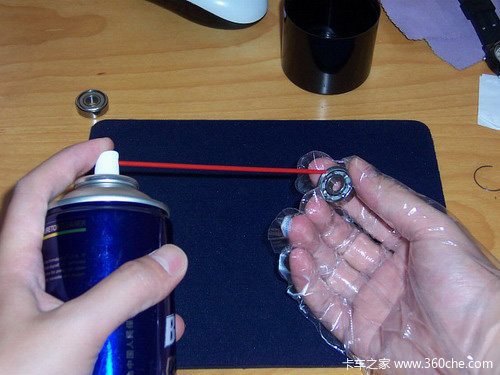

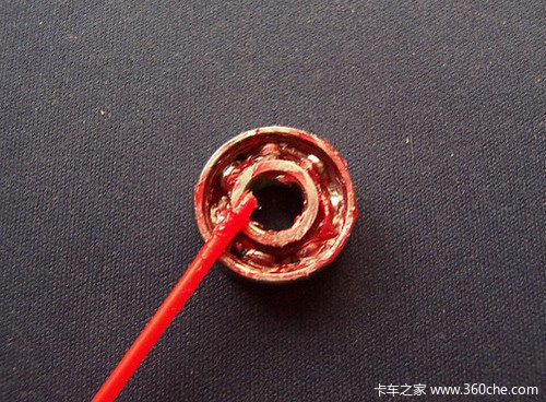

2、保养各类轴承的过程中,清理内部旧润滑脂和磨损后的残留物非常困难,用清洗剂处理之后,轴承的加油过程更加科学有效,大大延长使用寿命。

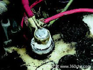

3、蓄电池的柱头经常出现氧化腐蚀现象,影响电流的导通,用清洗剂处理的效果方便快捷,避免拆卸造成的硬性损伤。
