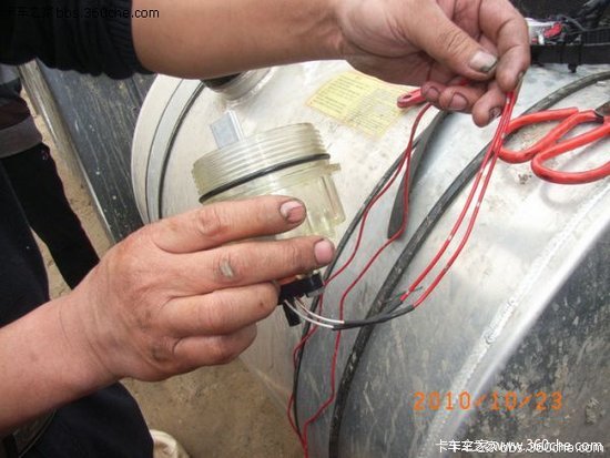

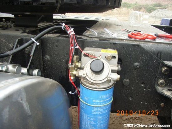

● 个人DIY设计
除了这样的零部件配套厂家生产外,很多汽车维修的也在做一些类似的改装,下面这个就是小编看到论坛一位网友上传的他改装的过程,从外观上来说,最直观的就是没有做整体的设计,看起来接线比较多,但原理基本一致。
小编也联系到了进行改装的这位师傅,他对他的这个改装系统进行了简单的介绍,他是在油箱,油管,滤清器等地方都加了半导体加热材料,电源则是接到车辆的电路上,如后照灯,倒车灯等,通过这些灯光控制开关就可以对加热装置进行开关了。

这类预加热装置原理都不是特别复杂,在低压油路上安装加热体就可以对燃油系统进行加热。不过,还是需要提醒大家有不少问题需要注意,尤其是安全问题。现在的卡车的电气控制电路越来越多,在连接这类加热装置的时候,首先不能影响原车电路的正常工作,不然车辆无法正常工作,一切都是枉然。
我们在亚特的帖子中看到了网友“wlei5756”的回帖,他对自己加装预加热系统的用户提出了几点忠告。
1.注意电路保护
自己装,一定要注意电路保护,特别要防止保险长期过流后过热。保险丝盒可能变形后造成短路失火。现在驾驶室都是全包内饰,失火后很难扑救。
线路上还是应该有保护的,但应单独从电源取电,单独增加保护,不经过原厂线路。
2.防止着火
另外导线连接要非常可靠,不应手工拧接,防止电阻过大,否则这么大的电流接点处会很热。
接点最好不要放在内饰板里。而且要远离易燃物,不要沾到燃油。
其实这种方法在之前已经有人开始使用了,不过刚开始只是采用铜线这类的金属电阻丝,在安全性,稳定性方面得不到保证。不过,现在也有一些新材料的应用,比如陶瓷半导体,碳纤维等加热材料,加热效果好,并且更安全。
