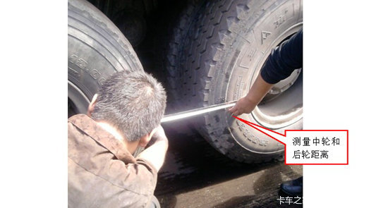

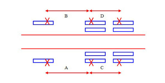

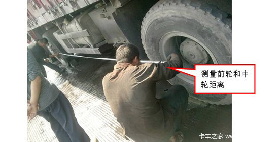

以6X4车型为例。在前轮、中轮、后轮上左右对称位置各选择1个测量点,然后按下图测量得到数据A、B、C、D。
对测量结果做如下分析:
如果A≠B,表明左右两侧两个中轮到后板簧中心距离不等,需要调整。
如果C≠D,表明左右两侧两个后轮到后半黄中心距离不等,需要调整。

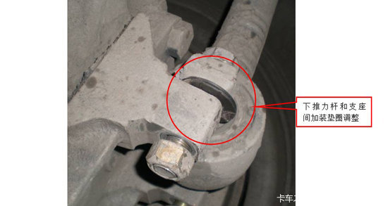

以C>D为例说明调整方法:选择到后板簧中心距离短的一侧,即车辆右侧(D),松开下推力杆与后桥上推力杆支座的连接,根据实际情况,加装1-2个2mm厚的垫圈,使右侧的轮胎向后发生位移,D增大,可使C≈D,最后打紧下推力杆和推力杆支座的连接螺栓。

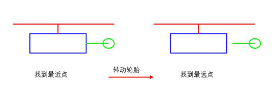

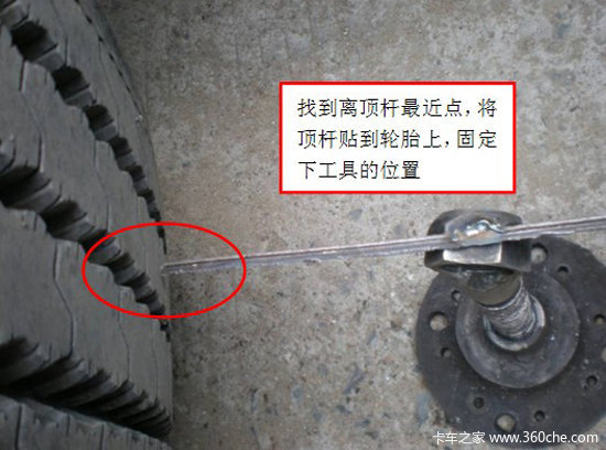

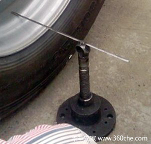

使用测量工具为底座上加一个标杆,如下图所示,由于工具较为简单,可自制。

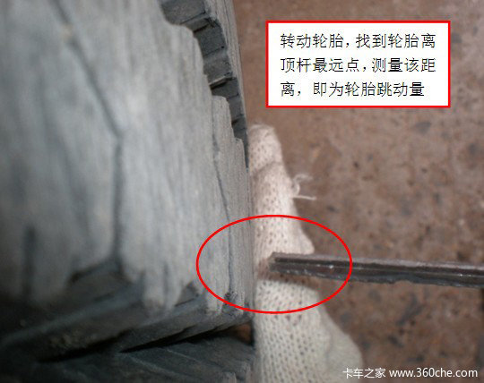

跳动检查方法如下:使用千斤顶将某桥顶起,使轮胎可自由转动。将工具放到轮胎胎面一侧,转动轮胎,找到轮胎上离顶杆最近的一点,使顶杆顶到该点上,固定该工具不动;转动轮胎找到轮胎上离顶杆最远的一点,测量顶杆到该点的距离,即为轮胎的跳动量。

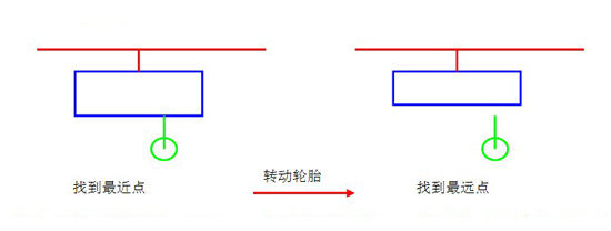

摆动量的测量与跳动量的测量类似,只是要将顶杆放在轮胎一侧的端面测量,如下图所示:
若跳动量或摆动量大于2mm,在排除连接螺母、板簧骑马螺栓等部件连接紧固没用松动的前提下,轮胎或者钢圈存在质量问题,更换调整即可。

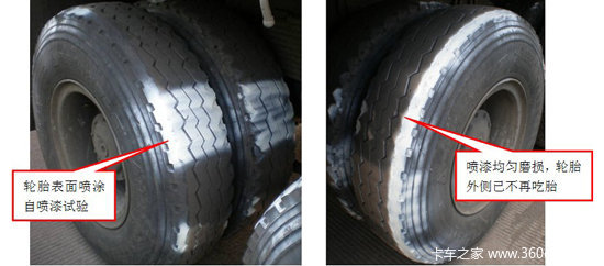

快速检验吃否还吃胎的方法:完成调整后,需检查是否还吃胎,简单方法如下:
将轮胎表面均匀喷涂自喷漆或刷汽车面漆,漆干后,选择平整干燥路面进行路试,行驶距离在2公里以上,停车观察喷漆,若喷漆磨损均匀,特别是空载状态下轮胎外侧边缘基本不掉漆,表明轮胎已经不再吃胎。
