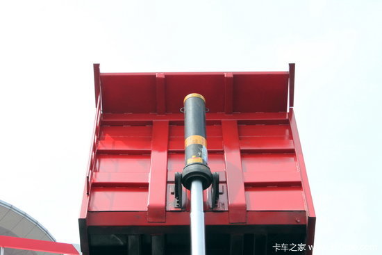

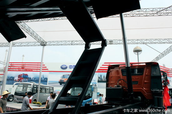

平时在自卸车的使用中,有很多容易忽视的小问题,成为行车过程中的隐患,非常值得司机朋友们的注意,下面就是在行使和举升卸料过程中一些典型的使用规范和注意事项,建议司机朋友们在使用时须认真检查并遵守下述要求。
1、卸料前,一定要确认车辆两侧及后部没有人员,并经常查看举升限位装置是否完好(如损坏,请停止举升,并速与改装厂售后联系)。
2、升降操作完成后行车前,一定要先关闭取力器开关,使取力器与变速箱分开,油泵停止转动;再将手动操作阀置于中停位置,以免行车过程中出现自动举升危险。
3、车厢复位到与副车架上翼面完全贴合后才能行使车辆,因车厢在举升状态下移动车辆极有可能发生故障和事故。
4、一般改装车辆都安装举升报警器,司机需要每天检查和维护,在驾驶时如报警异常,应立即停车检查。
5、车辆停止使用期间,为了延长车辆的使用寿命,建议车主对车辆进行全面的定期检修。
6、经常查看举升、限位装置是否完好,如损坏请停止举升,并速与改装厂售后联系。
7、车厢内的货物均匀分布,不要严重偏载行使、倾卸。
8、要使齿轮泵工作时,应先踏下离合器踏板,然后打开取力器开关,以免取力器齿轮齿合时发生撞击。
9、车厢举升时,应控制发动机转速在2000r/min以内,特别是在车厢举升到40°以后,不要加大油门,以免损坏限位阀等机件。
10、行使前应检查“取力器开关和手动操作阀”应处在分离和下降状态,以防意外。
11、车厢举升作业时,周边5米范围不得有任何设施和人,操作人员不要离开驾驶室。
12、车辆行驶时,底盘取力器必须停止动作,手动操作阀必须处于中停位置,严禁将手动操纵阀操纵到举升和下降位置行驶。
13、维修车辆时必须将完全支架支起,维修人员严禁在未支起完全支架的情况下,进入箱底部作业。
