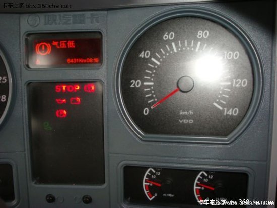

还有这次遇到的问题有:电脑屏幕无故报警气压低,但是气压表显示正常,使用起来也感觉没什么问题,一挂倒档就提示倒车灯故障,下来看看灯都亮,一踩刹车就显示左转向灯故障,看来这个电脑还不太稳定啊,而且还伴有声音报警很烦人,老是这么误报乱报,弄的人心惶惶的,万一哪次是真的报警我们也会以为是误报,后果很严重。
这个报警信号陪了我一路,甚是烦人。

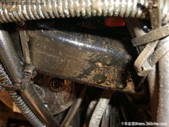

还有就是离合器液压老是进空气,钻到车底放了好几次气都不行,仔细检查一下原来是离合器总泵的刹车油管子接口密封不好,且不是带螺丝的那种,没法弄,只好抹了一些黄油,效果还不错,再没进过气,等到服务站解决一下。

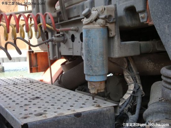

这个粗虑的位置很不合理,你说一放水弄的平台上,变速箱上全是油呼呼的,用个东西接吧还伸不进去,希望厂家能够改进。

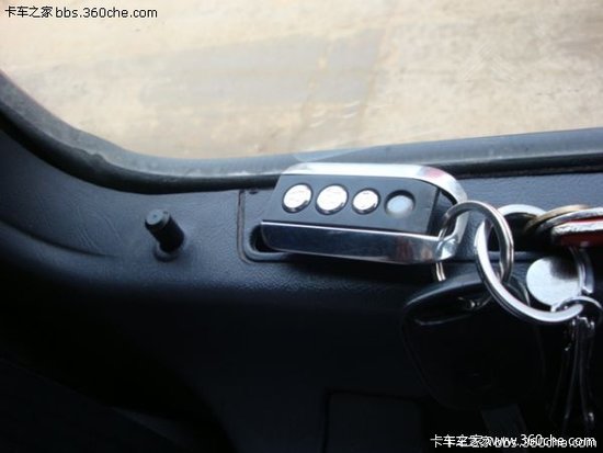

还有中空门锁总是无缘无故自己锁上和开锁,吓得我都是用钥匙锁门,根本不敢用遥控器了。
这个遥控门锁没带来方便,反而更麻烦!
