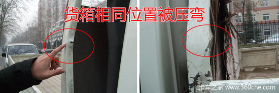

2. 货箱铁架被压弯
拉建材类的大件货物经常会会压倒后面的铁架,两辆车后面栏杆位置都被压弯了,刘师傅分析说,这批车在08年生产的,当时正好是钢材价格上涨,为了节省成本,就减少钢材厚度,显然强度没有达到使用要求,其他品牌的车型就没有这样的现象。

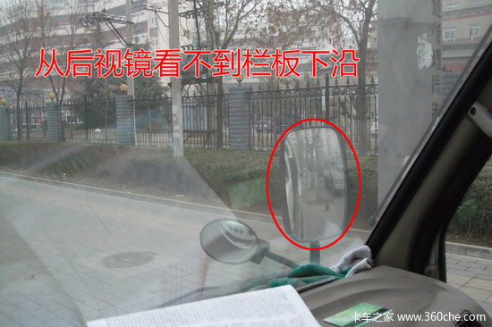

4. 后视镜看不到货箱栏板下沿
右侧后视镜的视野存在设计缺陷,货箱栏板的下沿更容易发生刮蹭,但是在驾驶员位置只能看到栏板上沿,黄师傅认为后视镜的位置应该再往外2厘米。
