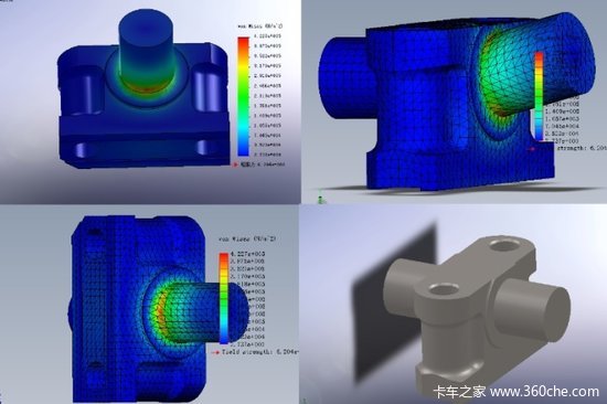

    因为摇臂和摇臂座的配合为间隙配合,当润滑油在充分润滑的情况下,摇臂座的支承轴受力较大的下端面会存在油膜,可以起到一定的浮动效应,但是如果因气门弹簧弹力下降或气门间隙调整不当,在气门摇臂工作情况下,就会相对的在应力集中的部位出现间隙性的冲击负荷。
发动机非典型案例之气门摇臂座断裂分析
    通过简单的有限元分析,发现如果在摇臂工作中出现颤振的情况下,摇臂座的支承轴根部的受力位置是很容易出现疲劳的,如果没有过度圆角,那么这种疲劳会导致根部下园面在局部出现疲劳裂缝。这也就是这个气门摇臂座断裂的主要原因之一。
