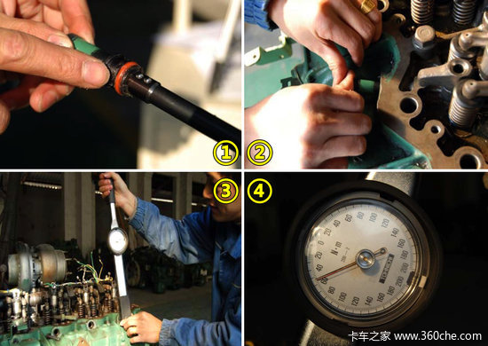

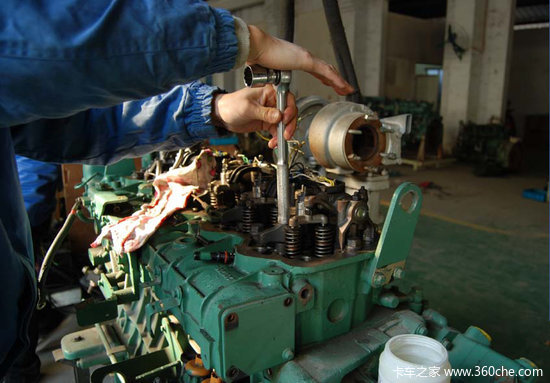

    上图中是喷油器安装示意图,里面的几个步骤需要按照规范操作。(此安装规范仅适用于有“跨接管”的喷油器结构)

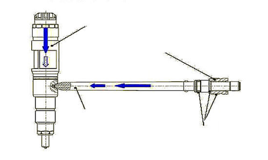

    如果喷油器与“跨接管”接口端密封不严,极易造成喷油内泄,造成喷油器压力失常,通常要注意两点:

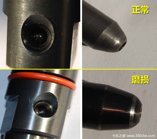

    1、喷油器与“跨接管”接触面磨损是否严重。

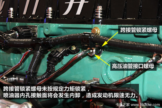

    2、“跨接管”与缸盖部位的紧固螺母是否未达到规定力矩。

    ③ 博世(BOSCH)共轨系统的“跨接管”紧固螺母,容易出现力矩偏差,这是因为紧固螺母在锁紧操作过程中,螺母端面较窄,套筒工具容易打滑,切记维修时不可大意,建议使用专用工具。(部分出厂发动机也存在紧固不到位现象)。
    ④ 喷油器的安装,需要专业人士操作,自行切勿拆卸,以免造成人身伤害,严重将导致重大事故。
