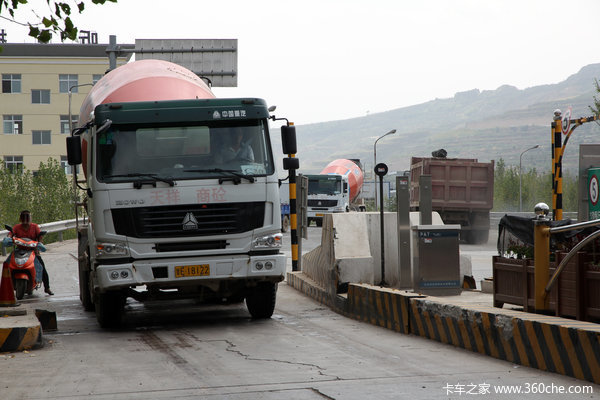

● 进出工地多注意 避免车辆发生事故
混凝土最后的归属地是工地,工地路况比较复杂,路基松软,各种建筑材料堆积比较乱,所以在进出工地的时候一定要先查看清楚路况,找好路线。我见到过很多在工地车胎被扎、发生翻车、压塌路线等事情,只能劝告大家:小心小心再小心。许多工地对于车辆的时速都有严格的控制,进出工地的时候减速慢行,主要是为了保证安全,同时也不会让工地的人找你的麻烦。
工地道路比较狭窄,很多时候不可能一次停车到位,要进行反复的调整移动,这个时候就低档起步,工地地面松软方向盘打的太死反而不起作用,建议可以小角度的调整,多来几次将车辆停在指定的位置。在工地上最好是有个熟悉路况的人在旁边指挥,这样可以节省很多的时间,也能够保证安全。
