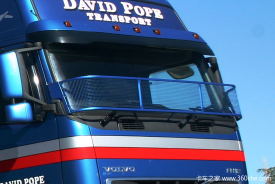

    我们看看位于大洋洲的澳大利亚,宽大的前保险杠,特殊的风挡护网都标志着这辆车来自澳洲。为什么每辆车都安装有风挡护网?其实这与澳洲内陆地区,平原分布广泛有着直接原因,气候干燥,道路沙石,这与我国西北地区有很多相似的地方。
    我国地域宽阔,地理环境复杂,气候变化南北差异很大。另外道路维护条件也跟不上,很多初上新疆的司机都领教过大风天气,曾经有人开玩笑,上疆司机都要备用摩托车头盔,风挡碎了应急。除了安装复杂的护网,有一种简易办法也有不错的效果。

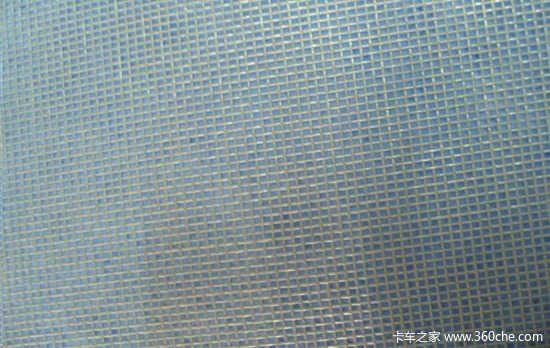

    购买纱网一张,尺寸略大于风挡面积,用来整体铺设覆盖前挡风玻璃。最好是细的钢纱网,塑料纱网也可以,柔软度合适,注意不要过密,影响视线。

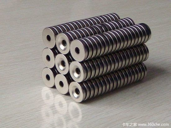

    “钕铁硼”材料的磁铁若干,注意普通材料的磁铁效果不好,必须用磁性最强的材料。五金市场都有销售,不了解的朋友可以百度一下。垫片形状大小的比较合适,两片一组,一个先贴到挡风四周,例如A柱,前脸,附上纱网后,另一个重叠吸附在上面。
    夏季停车时纱网可以贴在侧窗上,这样可以开窗休息,也不怕蚊虫叮咬了。大家试试吧。
