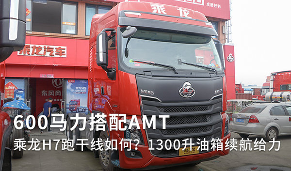

近日我们在市场发现了这辆乘龙H7 6x4牵引车,发动机马力高达600匹,还配有ZF自动挡变速箱,同时带有1300升大容积油箱。看下它在干线物流运输场景下,是否能够满足我们的使用需求。

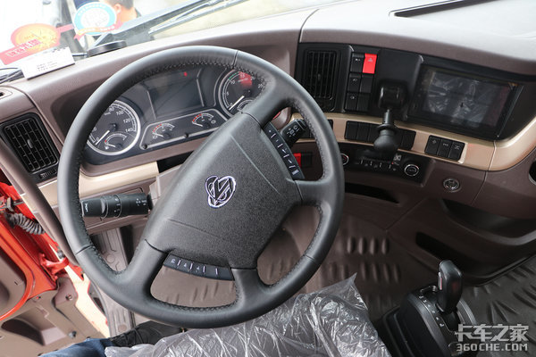

干线物流运输较长的运距和驾驶时间让卡友们着重关注于车辆舒适性,那么乘龙H7能否满足大家要求呢?对于这款车驾驶室相信很多卡友都很熟悉了,宽敞的驾乘空间和不错的卧铺体验,成为了该车一大特点。双驾驶员在车内就可以轻松更换主副驾位置,当感到疲劳时,也能很好地放松和休息。

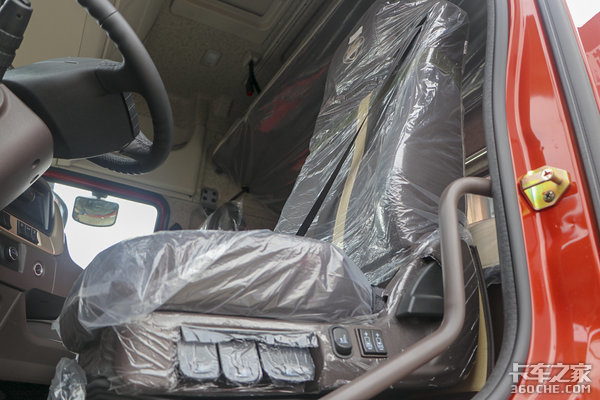

棕黑色双拼皮质座椅,采用一体式安全带设计,这样即使我们行驶到颠簸路面,安全带也不会与肩膀、脖子有过多摩擦。同时座椅还带有两段式腰部支撑调节,能够缓解腰椎疲劳带来的不适。

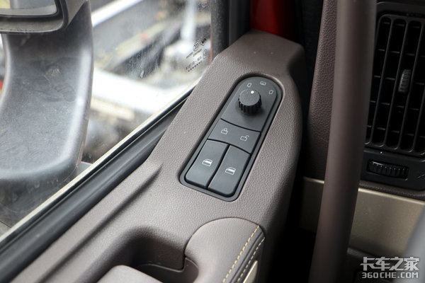

主驾门板集成电动车窗、电动后视镜、后视镜加热以及中控锁等功能。我们在雨雪天气行车时,后视镜经常会起雾或者沾满雨水,从而导致视野受阻,经常需要将手伸出去擦拭后视镜,尤其是清理副驾后视镜时极其不便。而电加热功能的加入,可以轻松方便地清除附着在后视镜上的雨雪和雾气,无需开窗伸手。

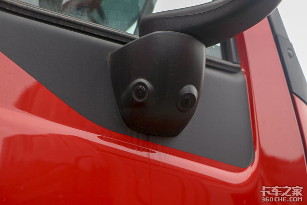

两侧后视镜分别布置有摄像头,为全景影像提供支持。这样咱们在行驶到狭窄路段或者倒车、停靠月台时,一个人也能轻松应对,是一个非常省心且实用的配置。

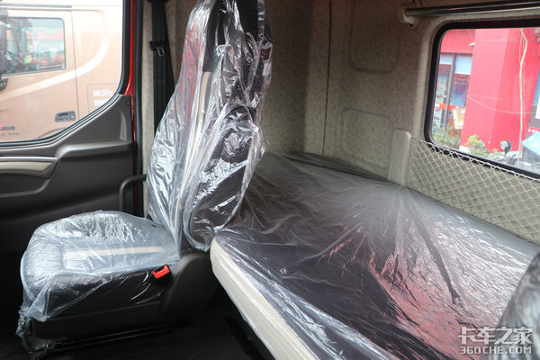

这款乘龙H7座椅尺寸还是挺不错,经我们实测,躺在上面不会觉得过硬,整体比较适中。此外,副驾可选配旋转功能,将下卧铺拓展为1.2米双人大床,左右翻身不再感到局促。不过比较遗憾的是,这辆车的卧铺位置并没有USB接口、开关控制等配置。
