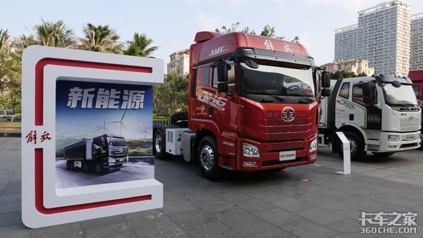

【卡车之家 原创】这几年由于双积分、环保、碳中和等各种政策概念的宣导下,同时也是各大厂家展示技术实力、秀肌肉的好机会,新能源卡车、氢能源卡车、各类混动卡车都接连不断地出现在各类年会、展会,甚至终端市场上。那么新能源卡车究竟省不省油,各类混动技术孰优孰劣呢,今天的卡车小百科,我们就来讲讲卡车上那些混动技术。

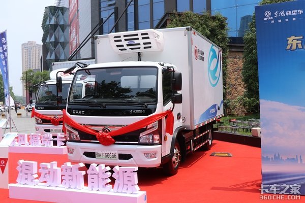

目前,市面上的东风福瑞卡F6混动版就属于PHEV混动,发动机和电机的综合扭矩高达640牛米,驱动一台蓝牌轻卡简直是轻而易举。而且据东风厂家宣传,这台福瑞卡混动还能通过发动机来实现自我充电,省去了找充电桩的烦恼。但我个人感觉,它的充电效率可能不是太高。

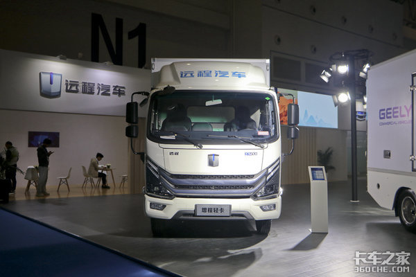

●  REEV增程式电动
增程式混动最大特点是发动机不参与驱动车辆行驶,依靠增程器(发动机)发电供电机驱动车辆行驶,布置形式为串联。
同时为了保证动力的输出,现在的绝大多数增程式车辆还配备一块动力电池充当蓄水池。稳态行驶时,增程器发电驱动车辆,多余电量回充蓄电池,当车辆请求动力时,增程器和蓄电池一同放电,提供动力。
优点:发动机转速可以始终处于高效区间发电,达到经济的油耗。发动机与车身无硬性链接,车辆振动较小,NVH性能较好。续航里程取决于油箱容积,不存在电池补能速度慢的问题。
缺点:现有增程器(发动机)发电功率较小,无法满足大功率输出的需要(因此很多增程式电动还额外配有一块动力电池辅助驱动电机),车辆动力不如柴油车和PHEV,但综合油耗比较好。但一旦电池的电量消耗光,车辆的动力性能就是增程器的额定发电功率再打个9折的水平。
混动就省油?极端情况下 还不如柴油机
吉利的远程RE500就采用的是增程式电动技术路线,驱动电机最大功率100千瓦,约合136马力,扭矩高达850牛米。而它的增程器额定功率仅60千瓦,也就是82马力不到,剩余的40千瓦缺口需要依靠电池来弥补。

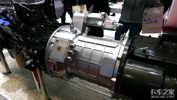

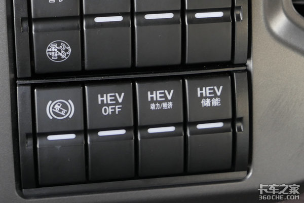

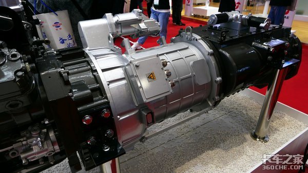

●  HEV油电混动
HEV油电混动是并联驱动,主要依靠发动机驱动。但众所周知,发动机高效区间比较狭窄。在低速、起步、城区蠕动跟车、刚起动的时候,油耗比较高。而电机就可以把这部分工况代替,只让发动机在高效区间工作,从而获得比较好的油耗表现。
优点:省油,依靠发动机和动能回收回充电池,无需单独充电。
缺点:无明显缺点。
混动就省油?极端情况下 还不如柴油机
混动就省油?极端情况下 还不如柴油机
解放在2021年会现场展示的这台JH6混动版就是HEV的油电混动。发动机提供380马力,电动机提供100马力。
