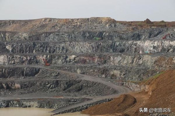

运输工况恶劣的矿山,是测试车辆可靠性极佳的地点。矿山车往往都是重载运输,再加上矿山的内部道路大部分为非铺装路面,而且坡度都在10%-30%的水平。
纯电动矿山车:能否满足矿山运输的工况
虽说运距较短,但是长时间超负荷在这种恶劣工况下运行,必然会对车辆动力的可靠性带来了一定的考验。

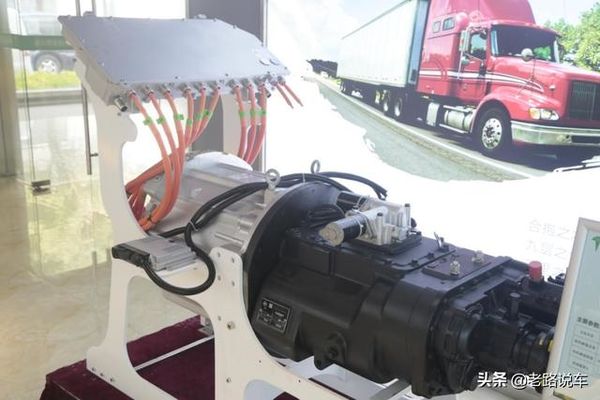

在矿山车上观察该车的动力系统还是比较困难,所以笔者来到了特百佳动力的总部,在展示大厅里面看到了这一套动力系统的构造。整套动力系统由四个部分所组成,分别是电机、变速箱、冷却系统以及电机变速箱的控制系统。
纯电动矿山车:能否满足矿山运输的工况
正在进行台架测试的驱动系统
整套系统我们可以看作将传统动力系统的发动机拆除,用电机取代发动机与AMT手自一体变速箱连接。但是使用电机作为驱动系统的最大优势,就是电池的动力系统在开始工作时就能输出最大扭矩,动力响应能力比传统的柴油机优越很多。
展示的动力系统使用的是12JSD200T双中间轴变速箱,该款变速箱是当前市场上使用最广泛的变速箱。该变速箱头挡速比为15.53,最高挡为直接挡,最大输入扭矩为2000N.m,匹配的电机功率应该在350kW这个水平。

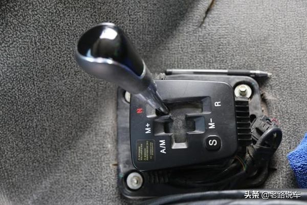

在变速箱顶部有一个L型的换挡塔,这个换挡塔与动力控制系统连接。L型换挡塔分别设有X轴和Y轴,这两个轴根据控制系统给出的指令或者驾驶员手动操控的指令来进行挡位的变换。
纯电动矿山车:能否满足矿山运输的工况
变速箱挡杆操控形式也非常的简单,默认右上角是N空挡、往下推则是倒挡;往左边拨是在A自动挡和M手动挡之间切换,左半部分往前推是手动加挡,往后推则是减挡。
带有手动模式在爬坡的时候可以均匀控制车辆扭矩的输出,如果采用全自动模式电机可能会转速过高,系统自动判定换挡,一般AMT变速箱换挡的这个过程中输入轴和输出轴会分开一小段时间导致动力损失,很可能会造成停车后溜,但特百佳专门设计的自动防溜坡功能能够有效的避免这一情况发生,大大提高矿山运行的安全性。

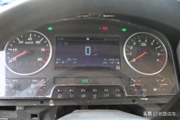

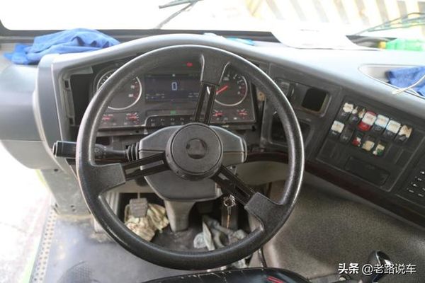

驾驶室内部和传统的矿山车基本差不多,只是由于纯电动的介入增加了一块LED显示器。
车辆的制动系统也是充分结合纯电动系统的优势,刹车一共分为两个挡位,第一挡刹车并没有使用轮边制动,而是将电机转换成类似于电涡流缓速器的部件,反向做功来牵制车辆的前进;如果车辆还需要更强大的制动力,深踩刹车踏板就会激活轮边制动系统,提供更大的制动力。
