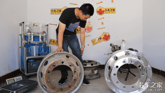

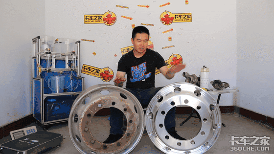

在上称之前先给大家介绍一下今天上场的三位选手,左边的是卡车商城现在正在售卖的商品,珀然锻造铝合金车轮,它的售价是1000元左右。
铝制钢制车轮重量差多少?卡家给你答案
在右边的是现在市面上比较常见的真空胎所用钢制车轮,售价在四百元左右。
铝制钢制车轮重量差多少?卡家给你答案
还有一款是很老的带内胎的轮胎所用的钢制车轮,一共三种。
铝制钢制车轮重量差多少?卡家给你答案
下面开始称重,我们找来一个磅秤,先来测量真空胎所用钢制车轮。
铝制钢制车轮重量差多少?卡家给你答案
经测量真空胎所用钢制车轮的重量为47.55公斤。我们继续测量带内胎的轮胎所用的钢制车轮。
铝制钢制车轮重量差多少?卡家给你答案
经测量得出重量为47.8公斤,也就是说其实带内胎的轮胎所用的钢制车轮与真空胎所用的钢制轮只相差0.3公斤,基本持平。
铝制钢制车轮重量差多少?卡家给你答案
然后我们再来测量一下铝合金车轮,首先铝合金车轮从手感上就比钢制车轮轻了不少。
铝制钢制车轮重量差多少?卡家给你答案
经测量重量为25.7公斤。
三款车轮都称完了,先来说重量,真空胎所用钢制车轮为47.55公斤,铝制车轮为25.7公斤,之间相差了21.8公斤,按照全车一共二十二个车轮来计算的话,就会减重将近半吨。
