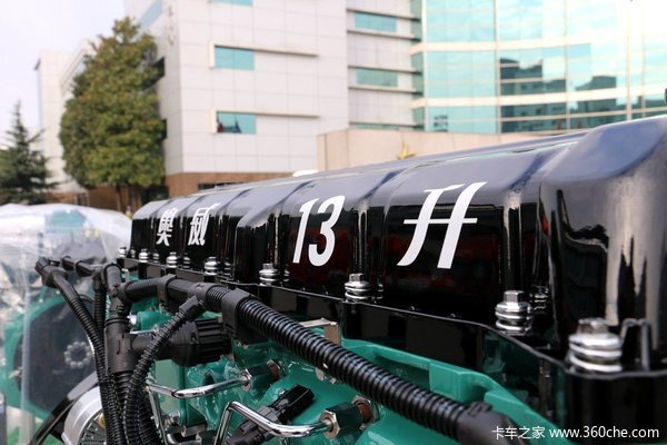

让“扭矩”变大,方法前面已经说过了,就是增加发动机的排量。无论是乘用车还是商用车都在使用这种方法来提高马力。
