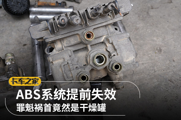

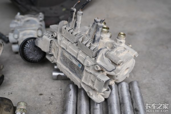

卡友洪哥接手以后,开始着手恢复ABS系统的功能。但没想到的是,刚把原来的4S2M系统的ABS阀拆掉,就发现了很严重的问题。
ABS系统提前失效 罪魁祸首竟然是干燥罐
首先是它的控制管路接口,很明显,里面已经生了铁锈。要知道ABS控制阀对于压缩空气的洁净度要求是非常高的,如果气路内含有水分,就会腐蚀铁质部件,造成生锈。这些铁锈最终会进入到阀体内部,造成阀体内部的活塞发卡、漏气等故障。
其次,制动气压的输出口内明显能看到残留的油渍,这证明卡车的空压机已经发生了严重的窜油故障——发动机润滑油通过空压机入侵了气路系统。ABS阀体内有许多的橡胶密封圈,而这些密封圈对机油非常敏感,长期接触机油,会造成密封圈提前老化变质,最终导致ABS系统性能变差。
由于挂车的ABS阀门处在全车气路系统的最远端,由此可以判断,距离空压机更近的阀类,受到机油的影响可能会更大。
