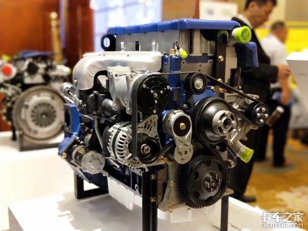

那么,发动机长换油技术是怎么实现的呢?除了发动机的本身的技术更新以外,发动机机滤、机油其实是复杂的三角关系,需要相互协作才能达到更长的换油里程。
10倍的换油周期 仅靠发动机就能做到吗?
在发动机方面,从现阶段的大多数主机厂推出的发动来看,除了发动机本身以外,对机油也有非常高的要求。因为机油在长期高强度、高负荷、高温的工况下,机油的润滑、冷却以及清洁功能都会大幅度的衰减,势必会对发动机造成恶劣的影响。因此,发动机需要达到更长的换油周期,机油的性能是重要的指标。

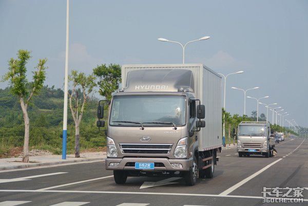

在国内重型卡车的长换油技术升级的带动下,轻型商用车对于发动机长换油技术的需求也日益迫切。然而,结合国内城市物流的现状,发动机长换油应用技术升级方面不得不面对运行速度低、频繁启停、短程工况多样化、超时换油等技术难点。
在这些外部的恶劣工况下,会导致机油出现油泥、氧化严重、磨损加剧、动力衰减等情况。需要达到长换油技术,机油首先需要解决抗氧化、磨损控制以及各种复杂的提炼技术。

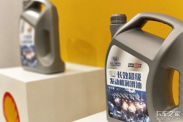

但凡是全合成的长效机油,都需要加入不同成分的添加剂,以提升机油的低温流动性、积碳控制、磨损、腐蚀控制、氧化控制、热稳定型、烟炱控制和燃油经济性等方面的性能。
现阶段,为了满足国五、国六排放标准,国内大多数商用车都采用SCR技术路线加后处理的技术路线来满足国五排放标准。为了能够满足柴油机的润滑性能,需要在机油中加入大量的金属添加剂,在缸壁上随燃油完全燃烧后就会产生灰分。高灰度的机油势必会对后处理系统造成影响。
所以,为了满足发动机达到更长的换油周期以及尾气排放标准。目前壳牌美孚、等润滑油厂商很多都推出了低灰度成分的长效机油,但是价格也比普通机油贵出了不少。

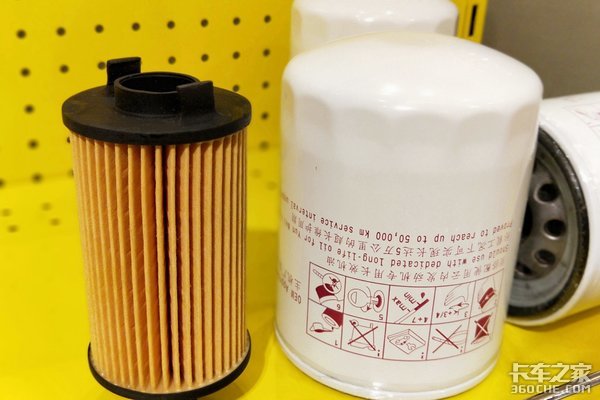

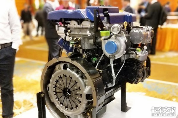

以云内DEV(德威)系列50000公里换油周期发动机为例,除了需要使用专用的长效机油以外,其发动机选择的机滤也是胡默尔的长效机滤,达到50000公里之后才一起更换。
相信大多数卡友都知道,机滤最容易出现的问题就是密封圈漏油。针对长效滤芯这是首要解决的问题,其次则是滤材,需要同时满足长时间的过滤性能和流通性能。显然,这样的滤芯价格绝对不是常规的滤芯价格可以比拟的。

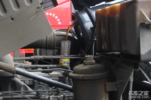

另外,所谓的长换油并不代表到了50000公里(按厂家实际标定)才换机油,偶尔还是要进行日常的油量检查,如果发现机油油量不足需按照实际情况进行添加。
