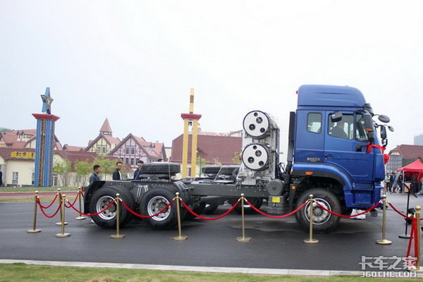

仔细观察路上的LNG牵引车不难发现,这些车和柴油车外观上的区别似乎只有把油箱换成了气瓶,装在了驾驶室后面,这样一来牵引车的保命绝技后移大法就不灵了,这一点确实让人难以接受,从这个角度考虑,LNG气瓶能否从驾驶室后面移走呢。

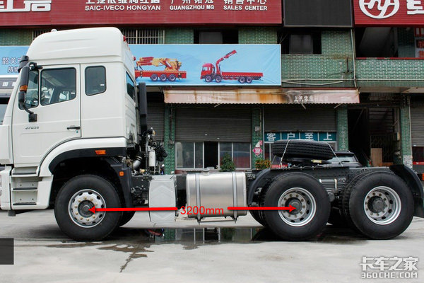

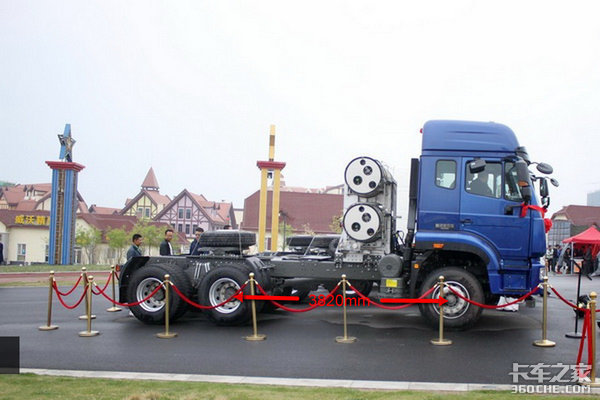

实际上,气瓶驾驶室后方布置的LNG牵引车,为了保证主挂车间距,车身都经过了一定程度的加长,以豪瀚J7G牵引车 为例,柴油版的J7G牵引车轴距为3200+1400mm,而LNG版的J7G牵引车轴距为3825+1350mm,增加了足有600多毫米,这样一来一、二桥中间车架两侧的空间长度同步增加。

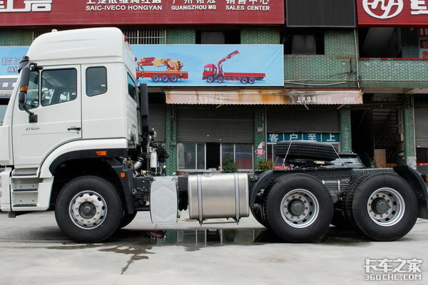

那么车架两侧的空间都用来做什么了呢,我们来看一下下面两张图,LNG版6X4牵引车的车架原本安装油箱的位置几乎完全荒废,除了这个空气滤清器。
车架的另一侧,附件数量也并不很多,依次是侧置消音器、储气筒组和电池组,这样来看的话车架两侧的附件安装空间还是很宽裕的,那么能不能把这部分空间都留给LNG气瓶呢?
首先来说车架右侧的空滤器,布置在右前轮后方并非必须,例如13款解放J6P将空滤布置在驾驶室后方,重汽HOWO-7的空滤布置在驾驶室下方。也就是说车架右侧的空间是可以全部让位给LNG气瓶的。

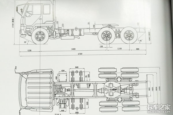

综上所述,加长了轴距的LNG牵引车底盘,车架两侧至少能布置两个500L的LNG钢瓶(长x直径=2145x650mm),即使是前宽后窄的梯形车架,前段外宽也不过一米左右,两侧安装宽度均能接近800mm,常规的450L、500L气瓶布置毫无压力。这样的双气瓶配置续航能力大概能在1000公里左右,而3820+1400轴距的底盘,一、二桥轮胎间的距离大约在2.8米左右,气瓶还有加长的余地,或者说3200轴距的柴油版底盘,也有希望布置下两个500L左右的气瓶。。

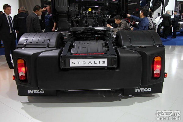

依维柯卡车在燃气车领域颇有建树,Stralis NP 4x2牵引车就采用了双气瓶侧置的设计,续航能力在1500公里左右,国内目前流行的长轴距4x2快递版牵引车3.8米以上的轴距完全可以做到相近的水平。
