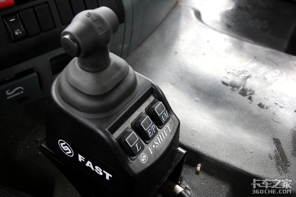

同是自动挡 重卡这几种变速箱大不一样法士特AMT挡杆
虽然同是自动挡,但是我们习惯把AMT跟一般自动变速器区分开来。从机械结构上看,AMT跟手动变速箱一致,只是它用电控系统取代了人工操作换挡。

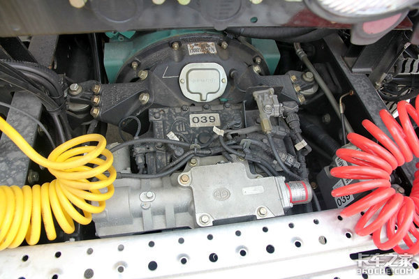

同是自动挡 重卡这几种变速箱大不一样
解放AMT使用博世电控系统
由于结构上的特点,它跟手动变速箱拥有几乎一样的传动效率、承受扭力强度、耐用度。因此我们也可以看到,国内厂商在原有手动变速箱的基础上,加上一套电控系统,推出了自主的AMT。

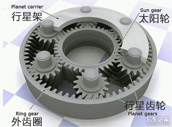

同是自动挡 重卡这几种变速箱大不一样
行星齿轮机构具有三个可以相对旋转的运动件:太阳轮、行星架(连接多个行星齿轮的部件)、外齿圈。将其中一个部件锁死,其余两个作主动输入和被动输出,可以实现多种不同的速比。例如,实现以下四种挡位:
1.低挡:太阳轮主动,行星架被动,齿圈不动;
2.中挡:太阳轮不动,行星架被动,齿圈主动;
3.高挡:太阳轮不动,行星架主动,齿圈被动;
4.倒挡:太阳轮主动,行星架不动,齿圈被动。

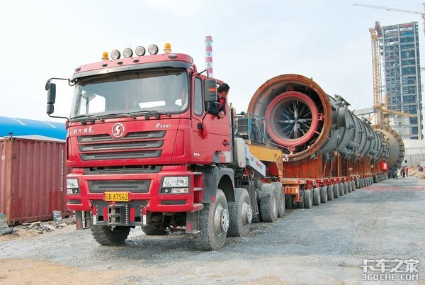

同是自动挡 重卡这几种变速箱大不一样陕汽大件车使用艾里逊4700自动变速器
但因为它跟液力变矩器的天然结合,使得它也用在超重型车辆上,譬如矿车、大件运输车等。(液力变矩器的主要作用是能够缓冲巨大动力连接时的冲击,这是一般离合器不能做到的)

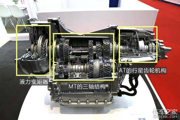

同是自动挡 重卡这几种变速箱大不一样
跟一般AT相同的是,TC10也拥有液力变矩器,不过在变矩器之后是跟手动变速箱、AMT十分相似的三轴结构。而跟AMT不同的,我们可以看到在中间轴上多出了一个多片离合器,应该就是电控式的换挡机构。

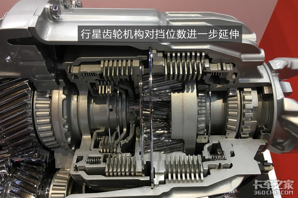

同是自动挡 重卡这几种变速箱大不一样
沿着输出轴再往后,TC10也拥有像AT一般的多片离合器和行星齿轮机构的结合体,在这里又可以实现进一步的变速功能。所以这一部分,应该是作为一种特别的副箱,对变速挡位进行了扩展,所以才有了10挡变速,而且结构更紧凑。
