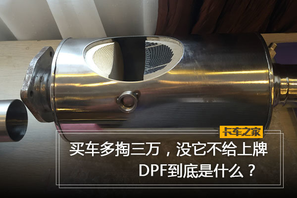

DPF是Diesel Particulate Filter的简称,中文意思叫柴油颗粒过滤器。DPF装置安装在柴油车排气系统中,它的作用是通过表面和内部混合的过滤装置捕捉颗粒,例如扩散沉淀、惯性沉淀或者线性拦截,能够有效地净化排气中70%~90%的颗粒,是净化柴油机颗粒物最有效、最直接的方法之一,简单来说就是通过过滤来降低排气中颗粒物(PM)的一种装置。
