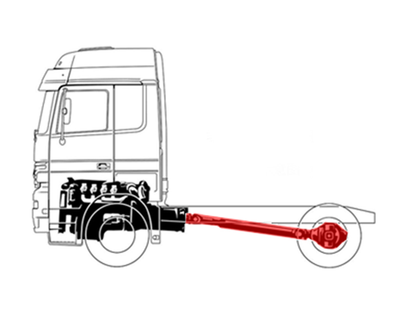

虽然大家对卡车非常熟悉,但还是会有一些误区,很多人只关注后桥速比大小,认为后桥速比大车就有劲,后桥速比小车辆跑的就快。很多人忽略了变速箱与后桥的配合,忽略了车辆的总速比。
啥是总速比,变速箱各挡位速比与后桥速比相乘就是车辆的总输出速比,以解放12挡变速箱为例,该变速箱有直接挡与超速挡两个版本。超速挡变速箱12挡速比为0.783,直接挡变速箱12挡位1。3.7后桥速比的辆车在12档时车辆的总速比为0.783X3.7=2.89,另一辆车由于是直接挡变速箱,所以最12挡时的车辆总速比为3.08X1=3.08。
选车要看总速比  千万不要只关注后桥!
所谓超速挡与直接挡变速箱,通常指的是最高挡位的速比,最高档速比小于1的变速箱我们俗称它超速挡变速箱,最高档速比为1的变速箱,我们称它为直接挡变速箱。
