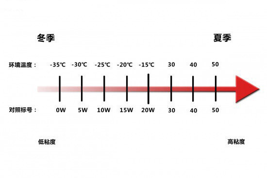

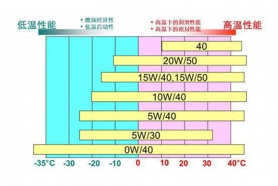

合理的选用柴油机润滑油,是保证柴油发动机冬季正常启动的关键。入冬期间,司机应该对发动机的润滑油进行检查,根据室外最低环境温度,来确认润滑油的粘度级别。冬季时,如果采用粘度较高的机油便会给启动马达、电瓶等增加额外的损耗,同时因内阻加大而增加了油耗。
在寒冷的冬季,应选择5W-30或者10W-40之类的机油,一般W前面的数字越小,机油的流动性越好,而5W能适用零下30摄氏度,10W能在零下25摄氏度,低温流动性好的机油能保证发动机在冷启动时正常的运转。
机油作为发动机内的润滑液,使用得当与否,直接关系着各部件之间的润滑效果,除了要根据使用的环境温度,改变机油的粘度。也一定要选择正规销售渠道的机油产品,切莫贪图便宜而选购劣质机油,以免对发动机造成更严重的损害。
