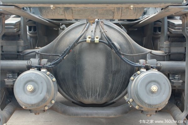

豪沃T7H牵引车“M”形稳定杆
豪沃T7H将横向稳定杆设计成“M”形,既能保证杆体的横向稳定作用,又避免了稳定杆对壳体的影响。

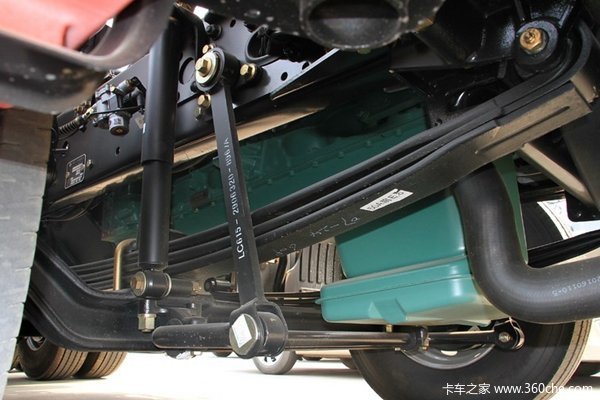

解放J6P前桥配备横向稳定杆
现在的重卡配置,横向稳定杆基本成为标配。一般情况下稳定杆只有后桥配备,不过有些重卡,前、后桥均有横向稳定杆,极大提高车辆行驶的平顺性。
为了不影响底盘其他零部件的布置,“U”形稳定杆两端设计较长。

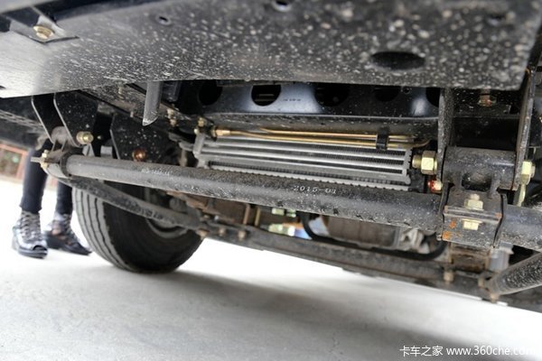

横向稳定杆在轻卡和中卡中不常见,一般只会出现在高端轻卡中,比如凯锐800,郑州日产凯普斯达等车型。
