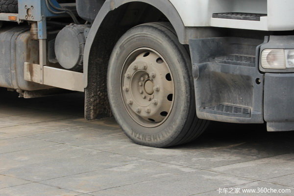

直径更小的295/60R22.5规格轮胎
由于快递车货物密度较小的原因,更大的装载容积比承载力更为重要,因此,扁平比更小的轮胎如295/60R22.5规格的轮胎,926mm的充气外直径比常见的295/80R22.5轮胎的1040mm少了十多厘米。也就意味着整车的货箱离地高度可以做的更小,带来的好处是更大的装载容积和更低的重心。
