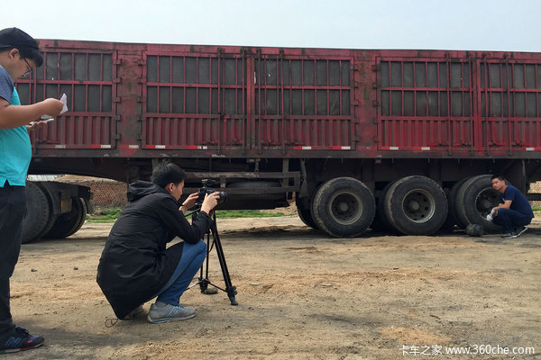

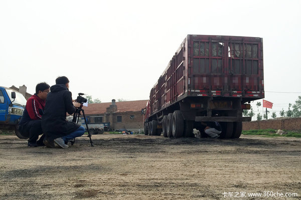

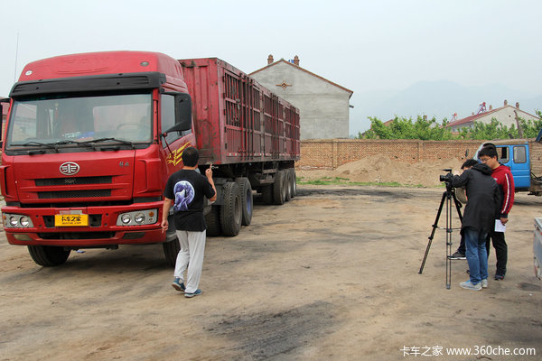

为了让拍摄场景更加真实,海帮主找到了一块适合拍摄的空地,同时,他还将自家的挂车开了过来,当做拍摄背景用车。除了测试部分之外的所有镜头,几乎都是在这里拍摄的。

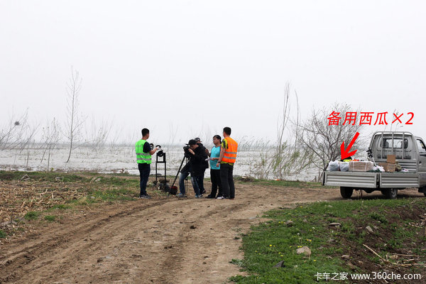

在拍摄完情景剧镜头后,我们6个人“驱车”来到了另一块拍摄场地,拍摄拆解镜头。为了安全起见,海帮主找了一块位于某水库边上空旷无人的田地,毕竟谁都不知道刹车分泵里面拇指粗的弹簧能飞多远,要是不小心砸到了花花草草就不好了。

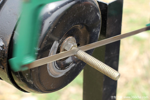

张家口愤怒小鸟 刹车分泵测试花絮泄密锯掉多余的固定螺栓

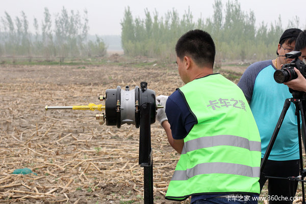

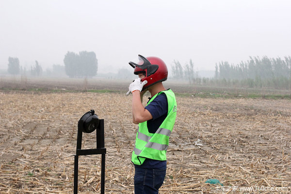

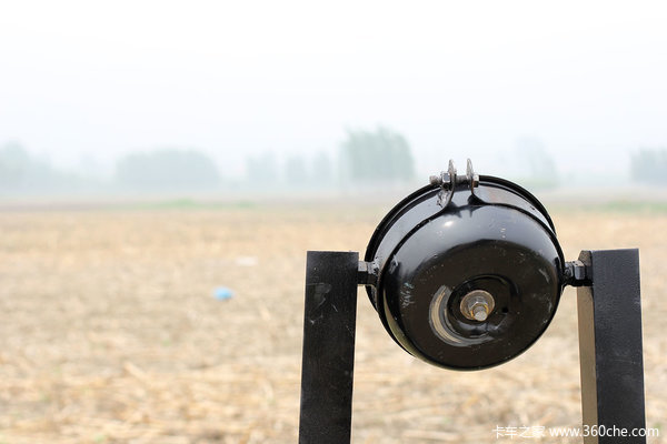

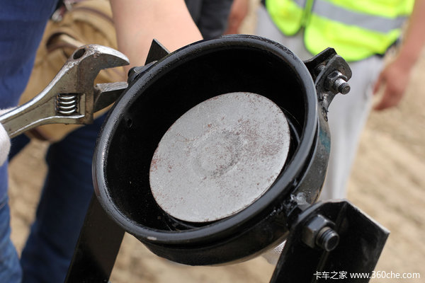

除了现有的刹车分泵之外,整套支架和测试方法都是海帮主自己制作琢磨出来的,其作用非常简单,当做“炮”架来使用。测试方面,首先用螺栓把刹车分泵里面的弹簧拉紧,然后拆下刹车分泵上半部分,并锯掉多余螺栓,最后将螺母拧下,弹簧就飞出去了。如果里面弹簧没有锁紧,那么在拆掉分泵固定环之后,两个部分会因为弹簧的压力,瞬间反向崩开,许多受伤的人都是不知道刹车分泵里面的弹簧是压紧状态而受伤的。
张家口愤怒小鸟 刹车分泵测试花絮泄密蓄势待发的人间大炮

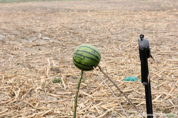

这次测试我们共进行了3次,分别对山寨廉价刹车分泵、瑞立刹车分泵弹簧和挡片弹出的距离进行对比,最后一个测试才是使用西瓜当做被打击对象。实时证明,受弹簧的粗细、自身重量和弹簧挡片的材质、体积影响,其飞出的距离并不能直观的体现出其弹簧压力,这是我们之前没有想到的。不过,相比山寨廉价分泵中的弹簧而言,瑞立分泵中的弹簧更粗、更大,而在“发射”过程中,瑞立的弹簧挡片飞的也最远。

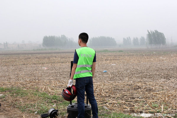

张家口愤怒小鸟 刹车分泵测试花絮泄密海帮主沉思的背影

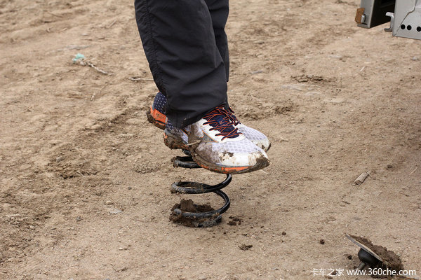

由于之前没有人这么做过,所以在现场的每个人心中,都不知道测试是否能够安全成功的完成,其中压力最大的莫过于海帮主自己,毕竟他是所有人中,距离这个完全呈压紧状态、200斤体重都踩不动的弹簧最近的人。当弹簧被完全压紧的状态下,每拧一下螺母都需要很大的力量,足以证明里面的压力之大。
张家口愤怒小鸟 刹车分泵测试花絮泄密带盔,准备发射

张家口愤怒小鸟 刹车分泵测试花絮泄密200斤体重也完全踩不动的弹簧
张家口愤怒小鸟 刹车分泵测试花絮泄密多次尝试之后,这个瓜终于被固定住了

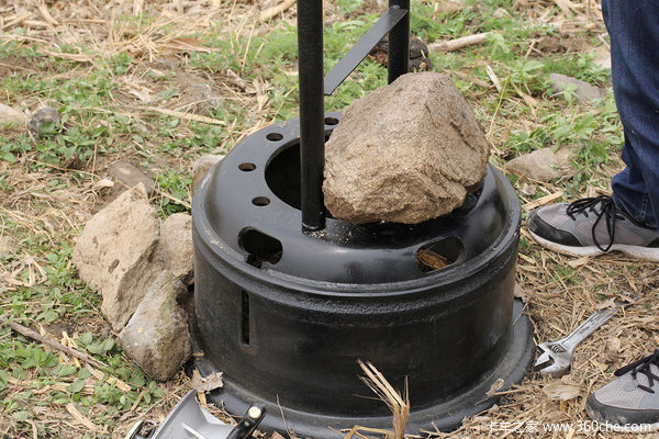

张家口愤怒小鸟 刹车分泵测试花絮泄密压了许多石头的底座仍然扛不住强大的后坐力
