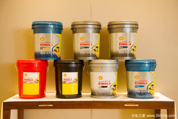

通过基础油的对比,简单明了的可以看到合成油相对矿物油的优势,回到实际的应用环境中,其实也很好分辨,以装配了要求较高的新型发动机卡车为例,选择壳牌R5E 10W-40合成型机油要比CI-4级别的矿物油更为合适。
从机油的角度来说,壳牌R5E 10W-40粘度级别更高,在低温环境下更容易启动车辆,由于使用了合成基础油,机油更换的周期更长,可以降低车辆的保养成本。与普通CI-4矿物油相比,在抗磨损、抗氧化、抗腐蚀方面的表现也更好。
从发动机方面也是如此,新型发动机的内部加工的精度相对更高,汽缸和活塞之间的间隙密封性也更精细,如果选用比较粘稠的矿物型机油,可能会造成发动机堵塞等问题,车辆开起来也会感觉无力,选择壳牌R5E 10W-40合成油则不会出现这样的情况。
