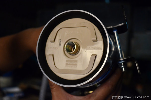

柴滤的滤芯好坏会直接影响整个滤清器的过滤性能。派克专用的Aqua bloc II滤芯为厌水亲油材料,具有极强的抗水性;水很难通过滤纸,且不易粘附在滤芯表面。在规格上,派克提供30微米、10微米、2微米等不同型号的滤芯配件。此次极限测试,卡车之家直接使用过滤效果更好、售价最贵的2微米滤芯。

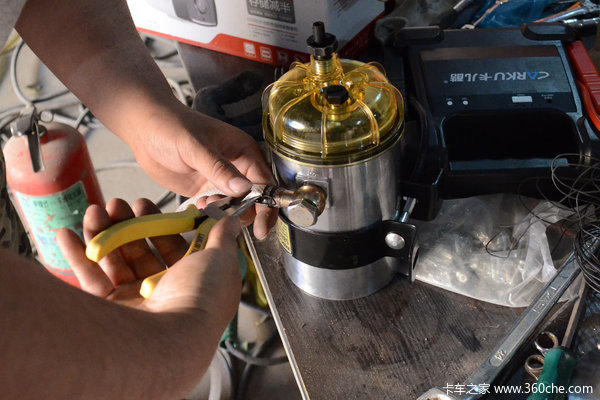

这辆贝利埃采用了双油箱设计,在主油箱上面设置了一个电动辅助油泵,可以将两个邮箱中的燃油直接抽到供油管路。所以我们计划直接将贝利埃的供油管路与派克 588FG 的进油口进行连接,利用油泵直接将油箱内的柴油打进滤清器。
经过常年累积和腐蚀,这辆贝利埃油箱内部的油品质量非常糟糕。考虑到这样的情况,我们此次测试的派克 588FG 选择了过滤效果更好的2微米级别的滤芯。在安装完进出油软管之后,安装滤芯并拧紧顶盖,准备测试。

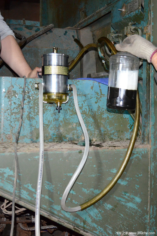

在准备工作完成之后,我们首先使用一个透明容器来对贝利埃邮箱内的存油进行取样,以便之后进行对比。我们知道,由于时间的关系,长期放置的柴油中一些杂质会出现沉降现象,同时贝利埃的油泵管路位于油箱底部,所以刚开始抽出的柴油中含有的杂质是最多的,更加利于与过滤之后的油进行对比。
从上两张图中我们不难看到,使用贝利埃供油泵抽出的底油颜色已经完全变黑,没有一点透光性,足以看出其油品状况是非常糟糕的。之后我们将取样放置一边,将派克588FG 的进油管直接连接到贝利埃出油泵的出油管上,准备测试。

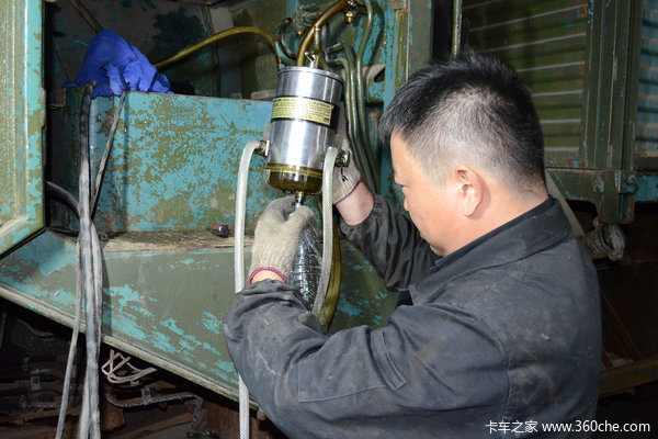

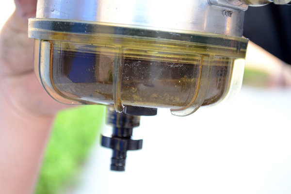

在开始过滤后没多久,派克 588FG 底部的集水杯中就已经被各种杂质填满,我们只能暂停测试,将集水杯中的杂质放到另一个取样瓶中留待对比。需要说明的是,在实际使用中,几乎没有油品会像本次测试中的那么糟糕,所以集水杯底部杂质和水的累积速度远没有这么快。

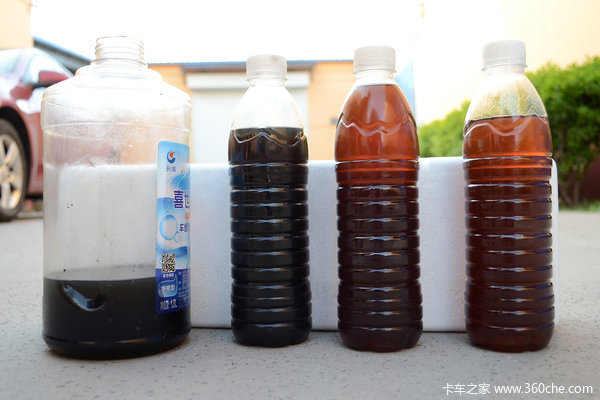

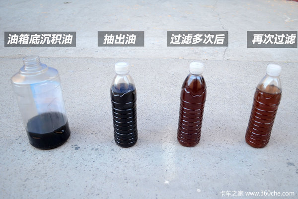

在持续过滤之后,我们分别使用四个空瓶来分别对油底、过滤前的存油、过滤之后的油、经过多次过滤的油进行取样,进行最直观的视觉对比。
将第一次充满集水杯的滤渣放掉之后,派克 588FG 底部又迅速被杂质填满,可见这个荒废了45年的老油箱内部的油品质量多么糟糕。除了各种杂质之外,派克588FG还阻挡了一部分水;由于水的比重更大,所以会沉积在集水杯下方。

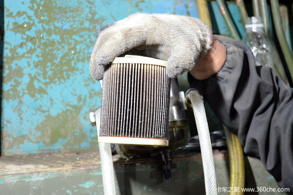

将滤芯拿到室外,并与全新未使用的滤芯对比之后,结果更加明显。我们这次使用的2微米滤芯已经完全发黑,和新滤芯形成鲜明的对比。黑油中的部分杂质、铁锈吸附在了滤芯的表面,让原本洁白的滤芯已经完全变色。
从上图中的结果对比来看,最右侧的瓶中是过滤多次之后的柴油,而左边两个瓶中都是过滤之前的柴油,即使在室外强光下,两个样品也全部呈现黑色,只不过最左侧的样品中含有更多的杂质。
至此,整个测试告一段落,从最后的结果可以看出,派克588FG柴油滤清器面对糟糕的老柴油时,也能够迅速将其杂质、水分进行分离,在持续过滤一段时间之后,油品颜色和纯度也发生了明显的改观,让存放多年的老柴油重见天日。
