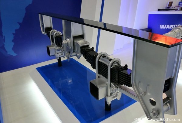

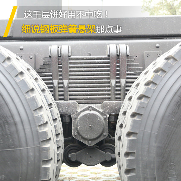

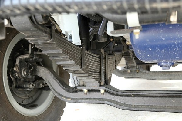

卡车上常见的钢板弹簧的形状多采用对称的断面结构,一般是由若干片长度不等、曲率半径不同、厚度相等或不等的弹簧钢片叠合在一起,形成一根类似等强度的弹性梁;钢板弹簧悬架结构上主要由钢板弹簧、中心螺栓、弹簧夹、卷耳以及套管等组成。
一般的载货车采用的是带钢板弹簧的非独立悬架,中部用U型螺栓通过上下盖板和下托板与车桥固定连接,前端卷耳用销子与支架相连,后端卷耳通过销子与车架上的摆动吊耳相连,形成活动铰链支点;由于载货汽车悬架载质量变化比较大,在主钢板弹簧总成上方会装上副钢板弹簧总成,根据不同的负荷起到相应的作用。
