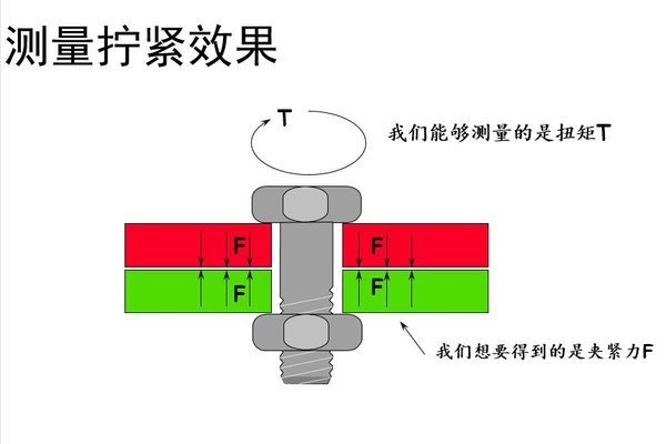

所谓扭矩法其实就是大家日常里所使用的螺栓紧固方法,通俗点的说就是直接把螺栓扭紧到一个固定的公斤数。但是使用这种方法扭紧螺栓时的扭矩有百分之九十都被消耗在了螺栓头部和螺纹处的摩擦力上,只有百分之十的扭矩最终起到了固定零部件的作用。
扭矩VS转角法 北京老炮谈拧螺丝的门道

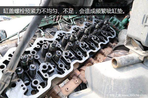

并且由于每一个螺栓和螺孔的材料特性、制造误差、润滑条件、拧紧速度无法保证完全一样,造成使用同样扭矩紧固的螺栓,实际的预紧力不均匀,大约会有正负百分之20-40的误差。导致一些对均匀度要求比较高的部件容易出现故障,比如发动机的气缸盖。

但是此种方法也有弊端,那就是成本比较高,理论上来讲塑性螺栓只能使用一到两次,因为它在紧固时会被拉伸到塑性变形区域,自身已经发生了轴向变形,如果重复使用很可能达不到需要的预紧力。但是目前社会上的大多数修理厂都会忽视更换螺栓,导致维修后经常出现各种故障。比如有些发动机经常反复出现呲缸垫的现像,怎么维修都无法彻底修好,这有可能就是因为螺栓预紧力不足造成的。
