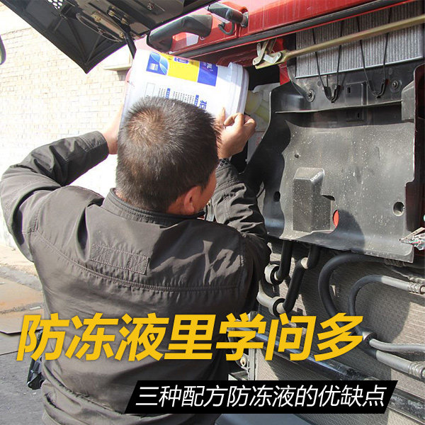

来卡车之家App【卡车之家 原创】说起防冻冷却液大家都不陌生,这种液体很久之前就已经代替水成为了冷却发动机的重要介质。而且正品的防冻液有着防冻、抗腐蚀、沸点高的特点,非常适合运行环境复杂的卡车使用。
但一般大家都只是使用防冻液,但是它都有哪些特点、或者是为什么可以防冻却并没有太多的了解,所以我今天就着重的为大家介绍一下防冻液本身都有哪些有意思的特点。

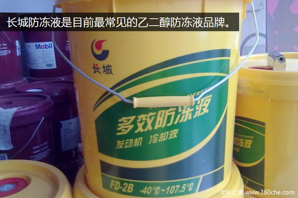

● 防冻液有多种 乙二醇的最常用
防冻液按照配方来算有乙二醇-水防冻液,乙醇-水防冻液,甘油-水防冻液,目前最常用的是第一种乙二醇防冻液,那为什么乙二醇防冻液相对其它类型的产品最受欢迎呢?这就不得不从它们的特点说起了。

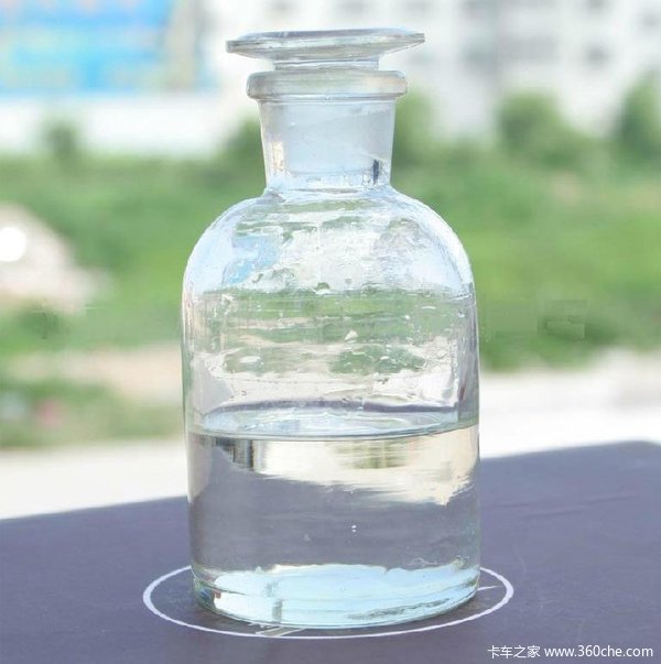

乙二醇为无色透明的液体
● 水和乙二醇单独都不防冻 兑在一起才可以
乙二醇水防冻液,顾名思义这种防冻液的主要成分是乙二醇和水,单纯的乙二醇本身是一种无色的液体,做成防冻液之后为了便于区分会添加染色剂,它的沸点比较高可以达到197.4摄氏度,冰点-11.5摄氏度,也就是说纯乙二醇在零下11.5度的时候就会结冰了。
可能大家会有疑问,用来制作防冻液的主要原料怎么会这么容易结冰?我来解释一下,单纯的乙二醇的冰点很高,兑水后它们的混合液冰点就会降低,也就是说水和乙二醇这两种东西不混合的时候都很容易凝结,混合后就不容易凝结,这样的特点还是比较有意思的。
乙二醇和水的勾兑比例也非常重要,当乙二醇的含量为60%时,冰点可降至-48.3摄氏度,而一旦超过这个限值,冰点反而会上升,也就是说乙二醇类型的防冻液最低只能做到-48.3摄氏度的冰点,再低是不行的。
