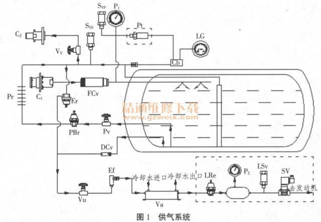

1、LNG气瓶、阀门压力表的正常工作条件

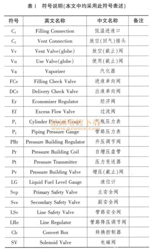

(1) 供气系统由气瓶、管路、各种阀门、汽化器、压力表、增压器(增压盘管)、变送器、液位计、管路降压调节阀、转换控制器等零部件组成(见图1),供气系统各零部件必须保证完好,各零部件不得有损坏现象。零部件符号说明见表1。

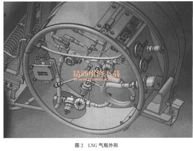

(2) LNG气瓶(见图2)应完好,瓶体外部不得有碰撞、凸凹现象,瓶体所带管接头堵盖应完好无损且未拆封,经济阀、稳压阀、压力表等各种阀门不得损坏、灵敏度不得下降。
(3) 保证LNG气瓶、管接头清洁,避免灰尘、杂质进入供气系统,以免堵塞管道、阀门,以保证供气系统的性能。
(4) 各种经济阀、调压阀、安全阀、放空(截止)阀、使用(截止)阀、进出液单向阀、压力表应满足发动机、整车供气系统的供气压力要求。

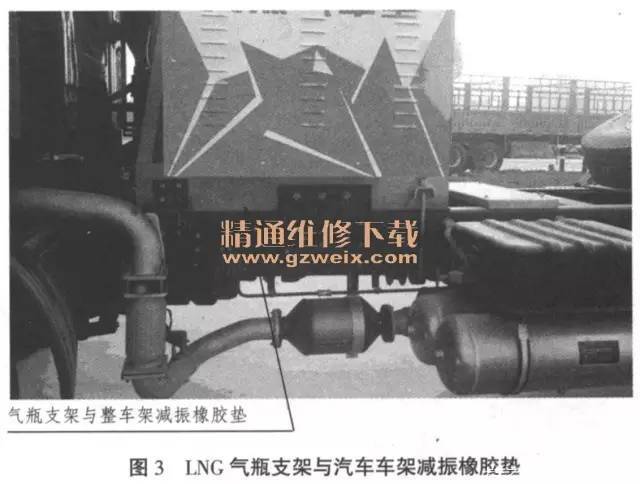

(5) 供气装置合件支架与车架相连时,应在支架与车架之间装有隔振橡胶垫(见图3),以保证在汽车行驶中供气装置合件与车架有良好的减振性能,汽车保养时应经常检查连接螺栓是否紧固可靠,不得有松动现象。

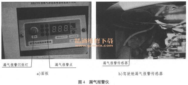

(6) 管路连接应保证密封良好,使用中不允许出现漏气现象,一般汽车上都装有漏气报警传感器(见图4),也可采取用肥皂水检查漏气,若出现漏气现象可用如下方法进行处理:

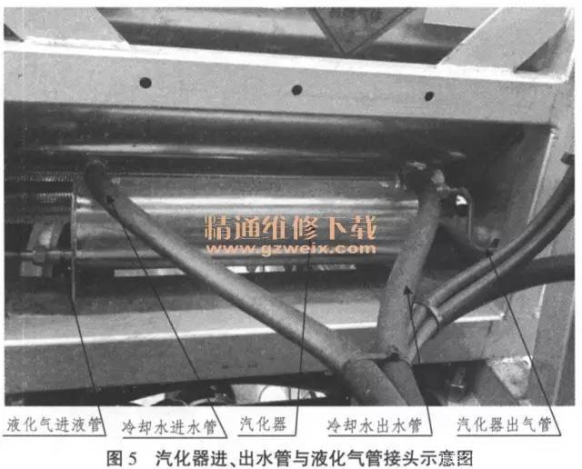

2、进、出气管路与冷却水管路的装配
为保证液化气能有效地转化为气体,汽化器进液管、出气管与汽化器的进、出水管切不可装反,否则,将无法有效地汽化液化气,造成发动机供气量不足或不能正常起动、动力不足等现象。
汽化器进液管、出气管与汽化器进、出水管正确的管路走向应为:从气瓶到汽化器进液体端与汽化器进水端同向,汽化器出气端应当与汽化器出水端同向(见图5)。

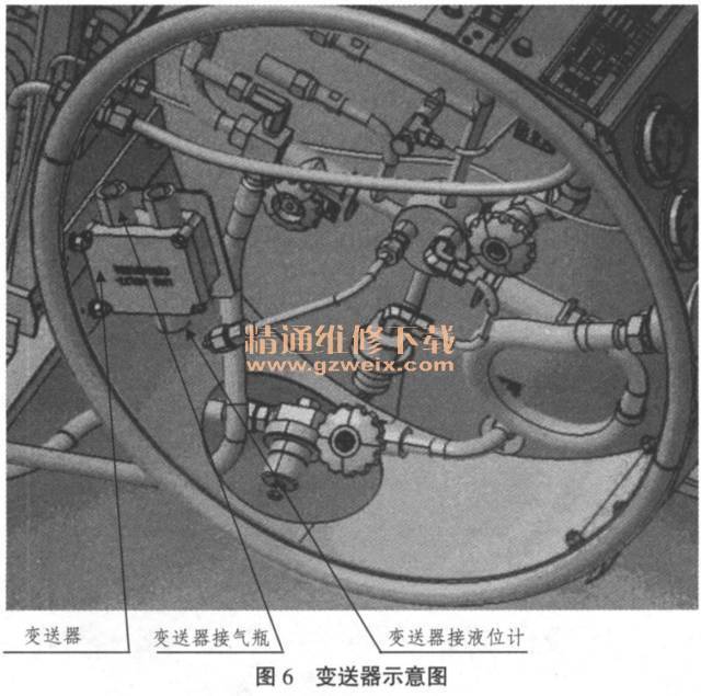

3、液位显示器、变送器的安装、连接
液位显示器、变送器的安装必须压按照要求正确安装,否则会失去其功效和烧坏液位显示器,装配时注意:
(1).液位显示器插接线必须按照相对应的颜色插接,否则会烧坏液位显示器(见图6)。
(2).一般情况是不需要拆下变送器的,若特殊情况下拆除变送器后,必须与气瓶配对还原装配,不可互换气瓶或变送器,因为变送器信号的采集与气瓶是相配的,一旦相互更换,气瓶气量的存储量就无法准确地采集、显示。

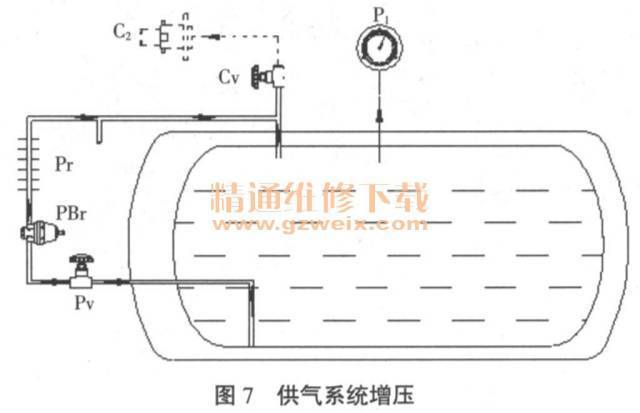

3.若汽车配置的是双气瓶,可两个气瓶同时增压,也可只增压一个气瓶。增压方法;打开气瓶出液管截止阀----打开自增压阀----打开放空阀----气瓶压力就会慢慢增压至规定的工作压力要求。
在确保气瓶无泄漏、气瓶的工作压力符合工作压力要求时,方可起动发动机,发动机正常运转工作,供气系统增压示意图(见图7)。

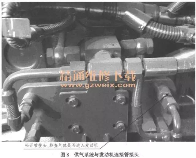

(1) 检查判断供气系统有没有燃气进入发动机、或者是电磁阀门未打开,可用板手将供气系统与发动机相连的进气管接头松开1圈~2圈(见图8),此时从进气管管接头处有气体泄漏出来,就说明燃气供应管路畅通。

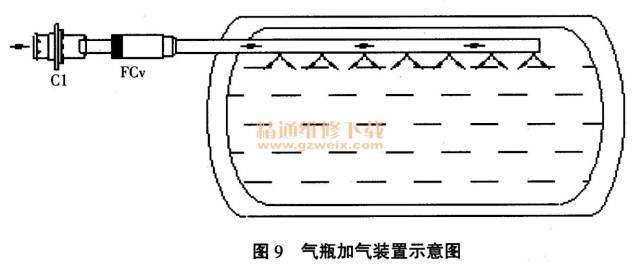

6、加不进液化气
加液组件一般采用的是单向阀结构,气瓶加气装置如图9所示。
主要现象:按照规定要求排空气瓶里的空气、降低气瓶的压力、打开进液阀门,而且气瓶还是不能加入液化气。
检查及解决措施:出现这种情况,一般是液化气里的杂质将加液单向阀的阀门卡住了,检查单向阀是否卡住方法是:
(1) 用扳手轻轻敲击气瓶加液化气管口,若有杂质卡住,经敲击后杂质会松掉,杂质松掉后阀门就不会卡住了。
(2) 若敲击无效,则拆下单向阀,用高压气体对着单向阀管口反向、正向吹,也会吹掉杂质。
