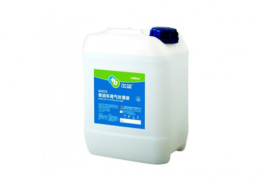

●  什么是车用尿素溶液?
车用尿素溶液就是无色、透明、清澈的的液体,浓度在31.8%-33.2%之间,用于还原氮氧化合物。车用尿素溶液最早在欧洲使用,称为Adblue,北美称为DEF(Diesel Exhaust Fluid,即柴油机尾气处理液),在国内称为车用尿素溶液或“车用脱硝剂”。
国五都来了 关于尿素溶液你都知道了么
目前使用的车用尿素溶液一般由32.5%高纯尿素和67.5%的去离子水组成。尿素的浓度直接影响氮氧化物的还原率和尿素溶液的结晶点。过高或过低的浓度不仅不能提高氮氧化物的转化效率,反而会造成氨气的剩余形成二次污染。而选择32.5%的浓度,是因为车用尿素溶液在此浓度的结晶点最低(冰点-11℃)。

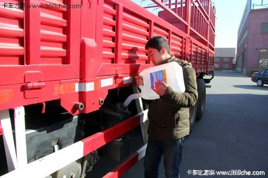

● 加注需防杂质防溢出
尿素溶液在加注过程中需要尽量避免杂质进入溶液和尿素罐中。一般尿素溶液在加注的时候有专用管,只要打开尿素罐口,插好加注管就好了。但是也有一些人平时不大注意,把杂质带进罐体,堵塞尿素箱尿素泵。为了防止杂质,清洗SCR时必须要用纯净水,不可用自来水。尿素呈碱性,对铜、铸铁、焊料、铸铝的腐蚀很大。尿素加注不当溢出,会污染罐体和车辆。
另外,由于尿素本身虽对眼部、皮肤并无重大危害,但是也会对人体产生轻微刺激。如果接触皮肤,用大量肥皂水或清水冲洗暴露在外的皮肤。如果与眼睛接触,则该翻开上下眼睑,用清水冲洗。
目前国四车型已经使用了尿素滤清器,过滤掉尿素溶液的杂质,保护SCR后处理系统。储存需避光防尘,打开后尽快使用。
